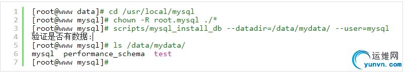

2).初始化系统库:

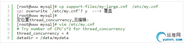

4.提供配置文件(我的是双核的,所以改为4):

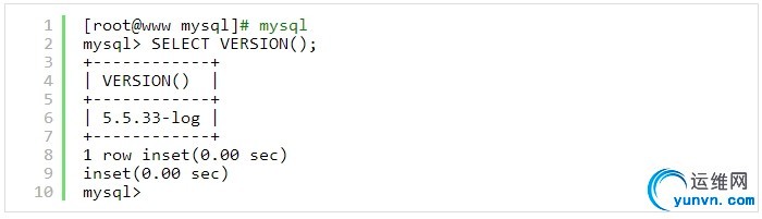

1).修改PATH环境变量,让系统可以直接使用mysql的相关命令:
2).连接到mysql上查看版本:
3).删除匿名用户:

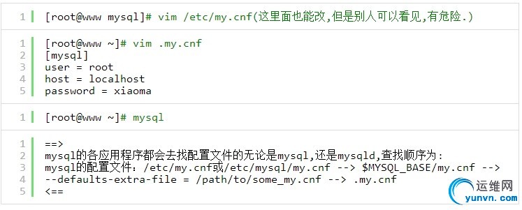

Ⅳ.在家目录下创建隐藏文件.my.cnf,(不用手动输入密码,在连接mysql时自动连接.):

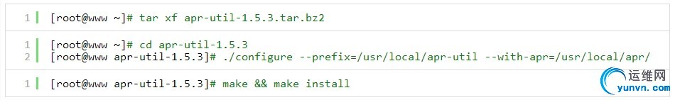

1).编译安装apr-1.5.0:
2).编译安装apr-util-1.5.3:

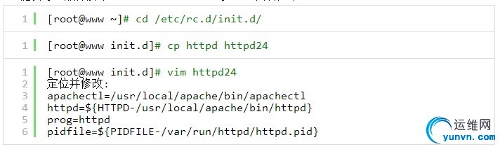

2).提供SysV服务脚本/etc/rc.d/init.d/httpd24,内容如下:
--->如果没有脚本的话就提供,如下:
[iyunv@www ~]# vim /etc/rc.d/init.d/httpd24

3).加入服务列表:

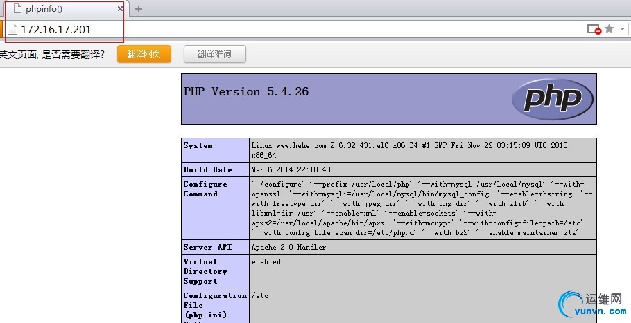

[iyunv@www ~]# tar xf php-5.4.26.tar.bz2
[iyunv@www ~]# cd php-5.4.26
[iyunv@www php-5.4.26]# ./configure --prefix=/usr/local/php --with-mysql=/usr/local/mysql --with-openssl --with-mysqli=/usr/local/mysql/bin/mysql_config --enable-mbstring --with-freetype-dir --with-jpeg-dir --with-png-dir --with-zlib --with-libxml-dir=/usr --enable-xml --enable-sockets --with-apxs2=/usr/local/apache/bin/apxs --with-mcrypt --with-config-file-path=/etc --with-config-file-scan-dir=/etc/php.d --with-bz2 --enable-maintainer-zts
[iyunv@www php-5.4.26]# make && make install

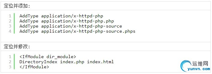

4.编辑apache配置文件httpd.conf,以apache支持php:
1).编辑 vim /etc/httpd24/httpd.conf:
2).重启httpd24:

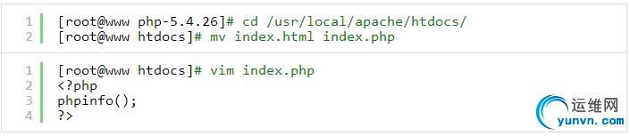

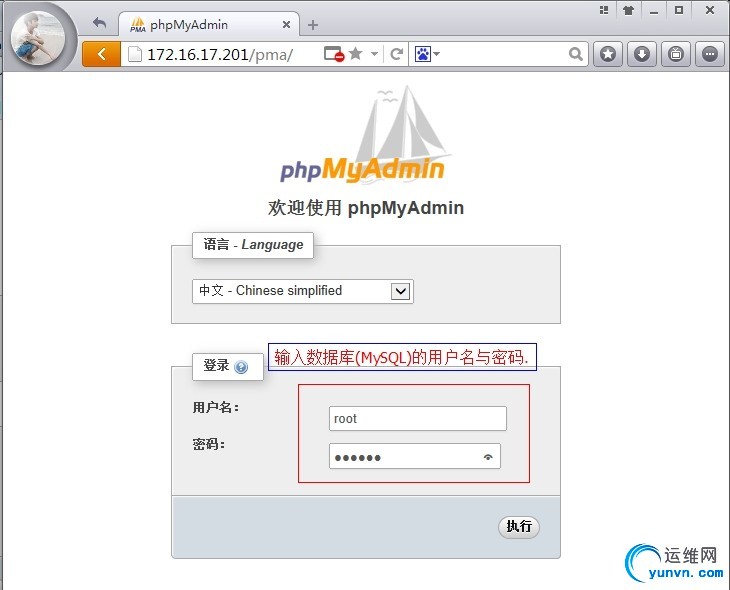

5.编辑测试页面index.php,如下--> (与MySQL 建立连接会话如下):
1).第一次(编辑测试页面):
2).第一次(测试访问: http://172.16.17.201/):

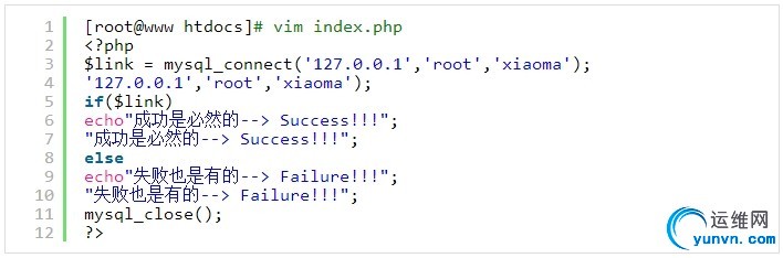

3).第二次(编辑页面测试脚本):
4).第二次(测试访问: http://172.16.17.201/):
5).第三次测试(关闭mysql服务):
6).第三次(访问测试: http://172.16.17.201/)

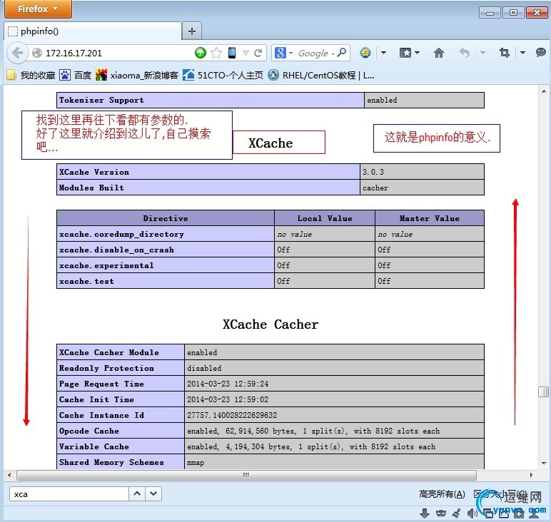

四、安装xcache,为php加速:
简单理解:
        XCache 是一个开源的 opcode 缓存器/优化器, 这意味着他能够提高您服务器上的 PHP 性能. 他通过把编译 PHP 后的数据缓冲到共享内存从而避免重复的编译过程, 能够直接使用缓冲区已编译的代码从而提高速度. 通常能够提高您的页面生成速率 2 到5 倍, 降低服务器负载

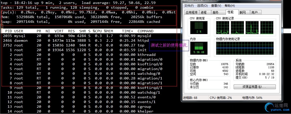

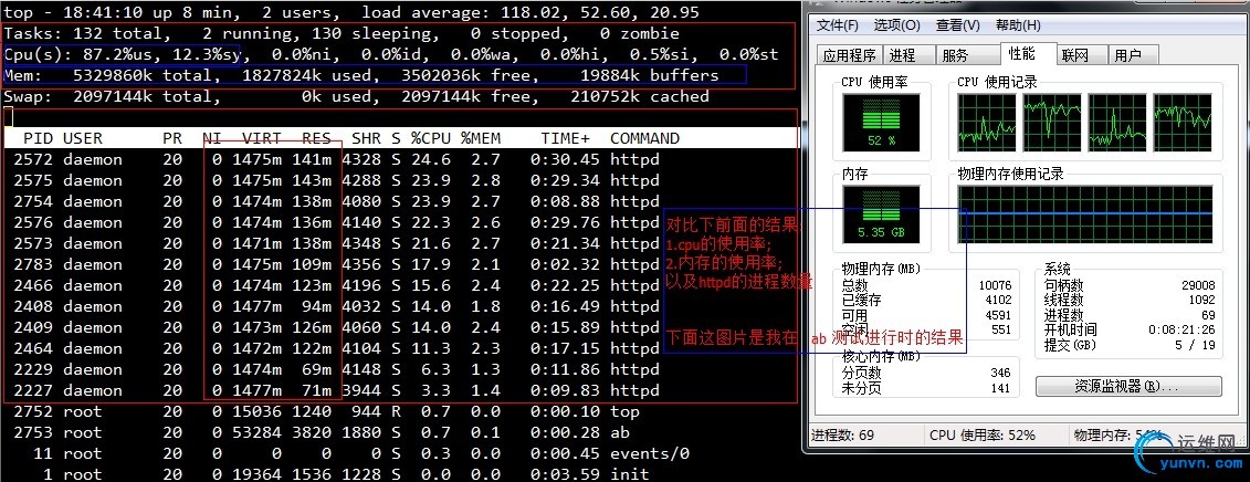

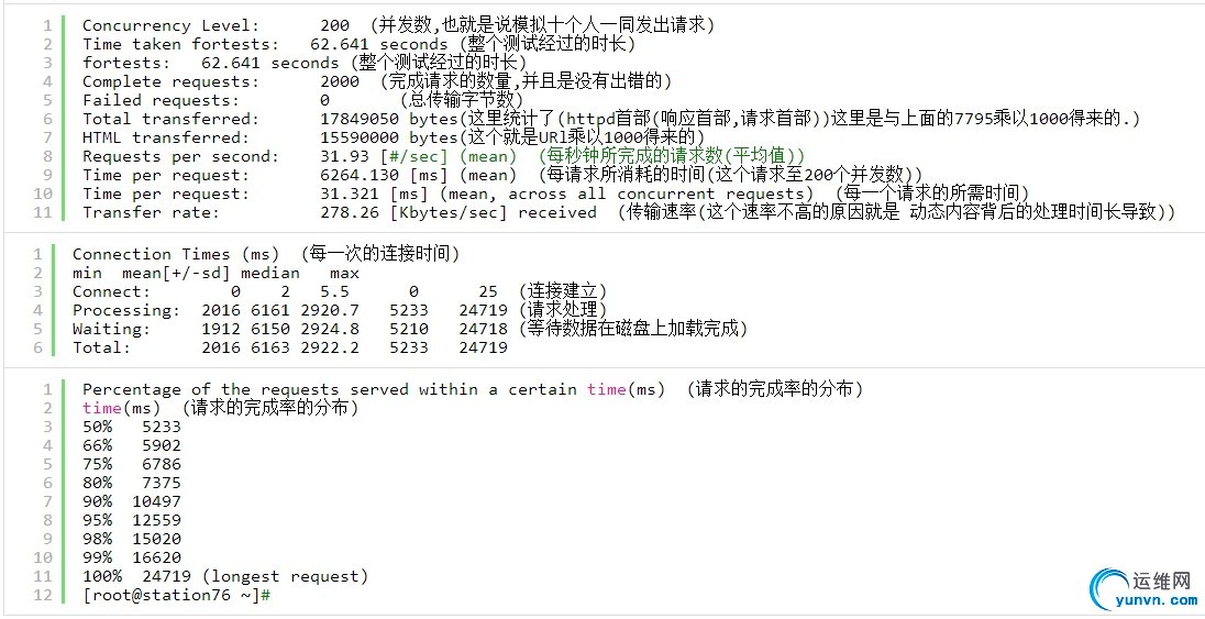

4).利用ab来做压力测试(安装xcache的php加速器之前, ab测试结果如下):
(1) 测试前 top的使用情况:
(2)压力测试的结果:
(3)压力测试进行时截图,与上面的图片做对比:

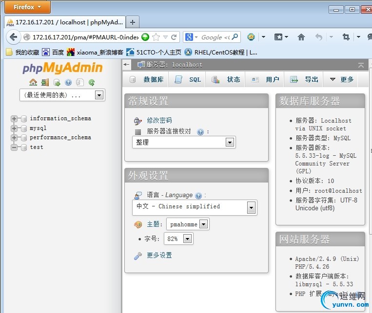

(4).压力测试进行时phpMyAdmin的截图(能打开,只是得等待吆):
2.安装xcache,为php加速:

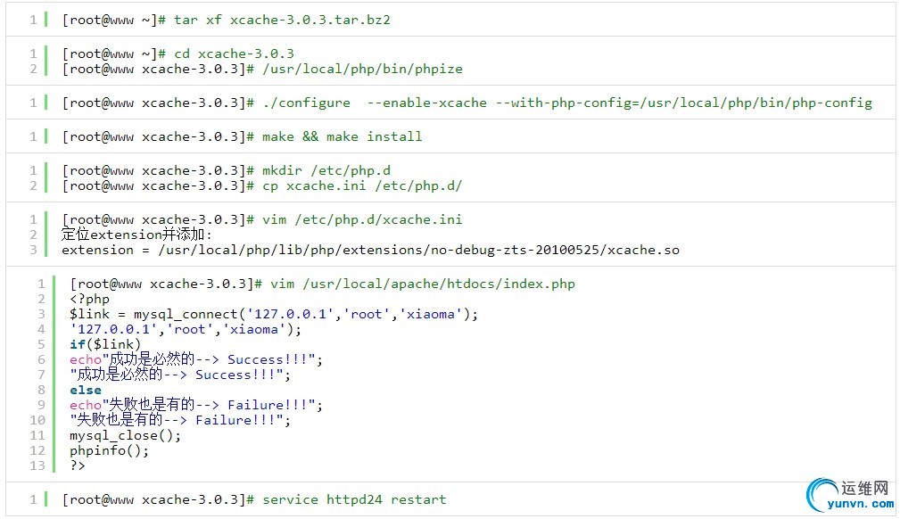

1).安装xcache-3.0.3(用本地的解释器探测模块所依赖的版本号、扩展API等,生成序列号标记,而后才能编译):
注意:
2).在访问: http://172.16.17.201/-->并且找到xcache  :
3).在访问: http://172.16.17.201/pma(这里没有做压力测试呢)
4).再次执行ab做压力测试(这里就不上图了):
5).做了Xcache之后性能按理来说会提升 3 倍左右的.这里也就没有上CPU与压力测试的后图了.
