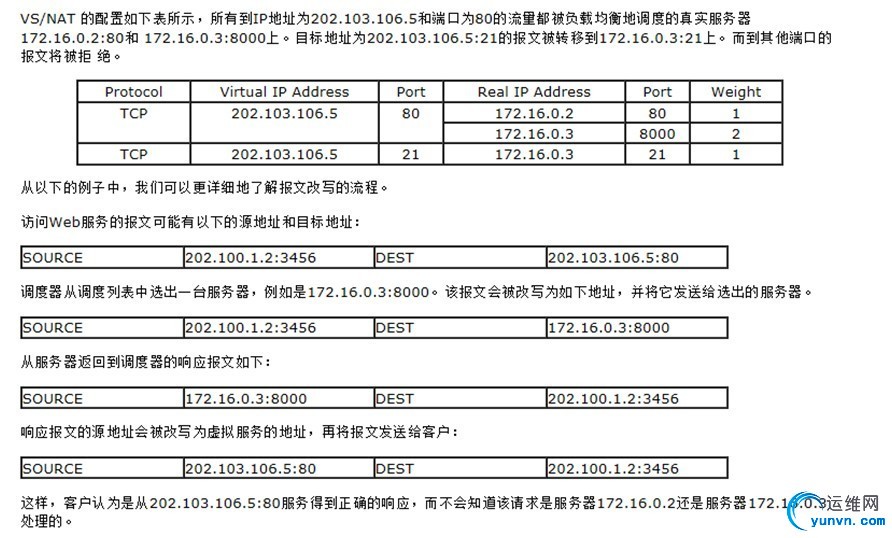

  在调度器的实现技术中,IP负载均衡技术室效率最高的。
  通过网络地址转换将一组服务器构成一个高性能的,高可用的虚拟服务器,我们称之为NAT(network address transaction)模式。大多数商业化的IP负载均衡调度器产品都是使用VS/NAT的方法。在分析VS/NAT的缺点和网络服务的非对称性的基础上,我们提出通过IP隧道实现虚拟服务器的方法VS/TUN(tunneling)和通过直接路由实现虚拟服务器的方法VS/DR(Direct Routing),它们可以极大的提高系统的伸缩性。所以,IPVS软件实现了这三种IP负载均衡技术,它们大致原理如下。
  淘宝开源的负载均衡的模式:FULLNAT(full network address transaction)(将源地址和目标地址都进行更改)。
1)NAT模式--网络地址转换<==收费站模式
NAT模式:
1、NAT技术将请求的报文(DNAT)和响应的报文(SNAT)通过经过调度器地址重写然后再转发给内部的RS,报文返回的时候再改写为原来的地址。
2、只需要在调度器LB上配置WAN IP即可,当然调度器也要有私网LAN IP和内部节点通信,内部RS节点只需配置私有LAN IP。
3、每台内部RS节点的网关地址,必须要配成调度器LB的私有LAN内物理网卡地址(DIP),这样才能保证数据报文返回时仍然经过调度器LB。
4、由于请求与相应的数据报文都经过调度器LB,因此网站访问量大的时候,调度器LB有较大瓶颈,一般最多10-20台节点。
5、NAT模式支持对IP及端口的转换,即用户请求10.0.0.1:80可以转换到RS的10.0.0.2.8080。
6、所有的NAT内部RS节点只需配置私有LAN IP即可。
7、由于数据包来回都需要经过调度器,因此,需要开启内核转发net.ipv4.ip_forward=1
执行加载sysycl-p
调度器在连接Hash表中记录这个连接,当这个连接的下一个报文到达时,从连接Hash表中可以得到原选定服务器的地址和端口,进行同样的改写操作,并将报文传给原选定的服务器。

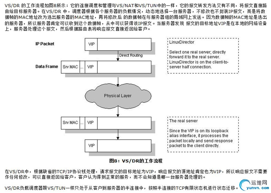

3)DR模式-直接路由
    VS/DR是通过改写请求报文的目标MAC地址,将请求发给真实服务器的,而真实服务器将响应后的处理结果直接返回给客户端用户。同VS/TUN技术一样,VS/DR技术极大的提高集群系统的伸缩性。而已,这种DR模式没有IP隧道的开销,对集群中的真实服务器也没有必须支持IP隧道协议的要求,但是要求调度器LB与真是服务器RS都有一个网卡连在同一个物理网段上,即必须在同一个局域网环境。
DR模式:
1、通过在调度器LB上修改数据包的目的MAC地址实现转发。注意,源地址仍然是VIP地址。注意:源地址,仍然是CIP,目的地址仍然是VIP。
2、由于请求的报文经过调度器,而RS相应处理后的报文无需经过调度器LB,因此,并发访问量大时使用效率很高(和NAT模式对比)
3、因DR模式是通过MAC地址的改写机制实现的转发,因此,所有RS节点和调度器LB只能在一个局域网LAN中(小缺点)
4、需要注意RS节点VIP绑定(lo:vip lo:vip1)和ARP抑制的问题。
5、强调:RS节点的默认网关不需要是调度器LB的DIP,而直接是IDC机房分配的上级路由器的IP(这是RS带有外网IP地址的情况),理论上讲:只要RS可以出网即可,不是必须要配置外网IP。
6、由于DR模式的调度器仅进行了目的MAC地址的改写,因此,调度器LB无法改变请求报文的目的端口(和NAT的区别)。
7、当前调度器LB支持几乎所有的UNIX、LINUX系统,但目前不支持windows系统,真实RS节点可以是windows。
8、总的来说DR模式效率很高,但是配置也较麻烦,因此,访问量不是特别大的公司可以用haproxy/nginx取代之。这符合运维的原则:简单、易用、高效。
9、直接对外业务的访问业务,例如:web服务做RS节点,最好用公网IP地址。不直接对外的业务,例如:mysql、存储系统RS节点,最好用内网IP地址。

1.5.7.1 Virtual Server via NAT
  VS/NAT的优点是服务器可以运行任何支持TCP/IP的操作系统,它只需要一个IP地址配置在调度器上,服务器组可以用私有的IP地址。缺点是它的伸缩能力有限,当服务器结点数目升到20时,调度器本身有可能成为系统的新瓶颈,因为在VS/NAT中请求和响应报文都需要通过负载调度器。我们在Pentium 166 处理器的主机上测得重写报文的平均延时为60us,性能更高的处理器上延时会短一些。假设TCP报文的平均长度为536 Bytes,则调度器的最大吞吐量为8.93 MBytes/s.我们再假设每台服务器的吞吐量为800KBytes/s,这样一个调度器可以带动10台服务器。(注:这是很早以前测得的数据)
  基于VS/NAT的的集群系统可以适合许多服务器的性能要求。如果负载调度器成为系统新的瓶颈,可以有三种方法解决这个问题:混合方法、VS/TUN和VS/DR。在DNS混合集群系统中,有若干个VS/NAT负载调度器,每个负载调度器带自己的服务器集群,同时这些负载调度器又通过RR-DNS组成简单的域名。但VS/TUN和VS/DR是提高系统吞吐量的更好方法。
  对于那些将IP地址或者端口号在报文数据中传送的网络服务,需要编写相应的应用模块来转换报文数据中的IP地址或者端口号。这会带来实现的工作量,同时应用模块检查报文的开销会降低系统的吞吐率。

1.5.7.3 Virtual Server via Direct Routing
  跟VS/TUN方法一样,VS/DR调度器只处理客户到服务器端的连接,响应数据可以直接从独立的网络路由返回给客户。这可以极大地提高LVS集群系统的伸缩性。
  跟VS/TUN相比,这种方法没有IP隧道的开销,但是要求负载调度器与实际服务器都有一块网卡连在同一物理网段上,服务器网络设备(或者设备别名)不作ARP响应,或者能将报文重定向(Redirect)到本地的Socket端口上。
