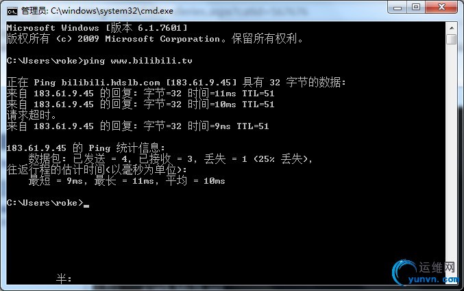

今天去找了一下www.bilibili.tv的IP(为什么要这样子做见),发现www.bilibili.tv使用了CDN服务直接ping找不到其真实IP(实际上不用找也可以但就是想找一下)。
那我们应该怎么样去找CDN下的真实IP呢?
我们先来看一下直接ping是什么样子的。
可以看到我们ping到的IP是183.61.9.45,CDN对域名解析过程进行了调整,识别到的是bilibili.hdsld.com,是bilibili.tv的一个CNAME记录。

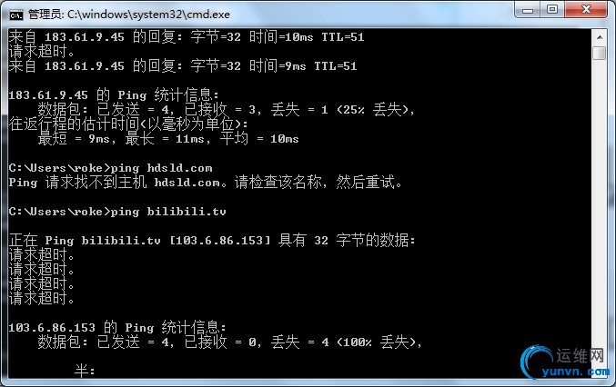

方法一:ping bilibili.tv
原因是 www.bilibili.tv 和 bilibili.tv 的解析是两条独立的记录,很多公司都会只给 www.bilibili.tv 做 CDN
倒是把bilibili.tv的IP给解析出来了,但这个IP是连不上B站的。

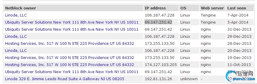

方法三:找历史记录
原因是 在使用CDN前和使用CDN后的IP地址会发生变化,只要找到使用CDN前的地址就可以
在netcraft.com查了一下
把上面的IP都测试了一遍,无果。

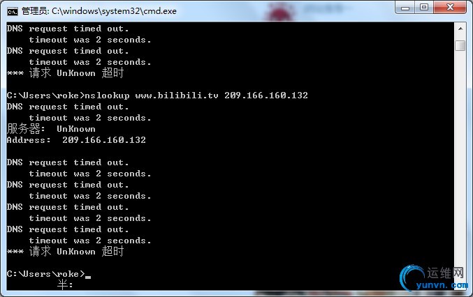

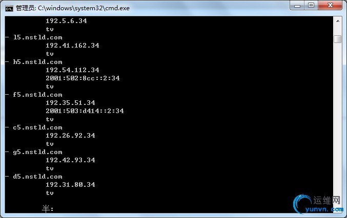

方法四:使用国外vpn服务器 ping

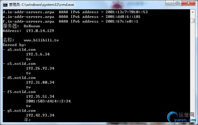

原因是 大多数CDN只针对国内的DNS服务器而没有考虑国外的,这种方式本质上是使用国外的DNS服务器ping一下,这里我们使用nslookup命令指定国外DNS服务器试一下。
美国
失败。。。
加拿大
超时
英国
失败
日本
一样是失败

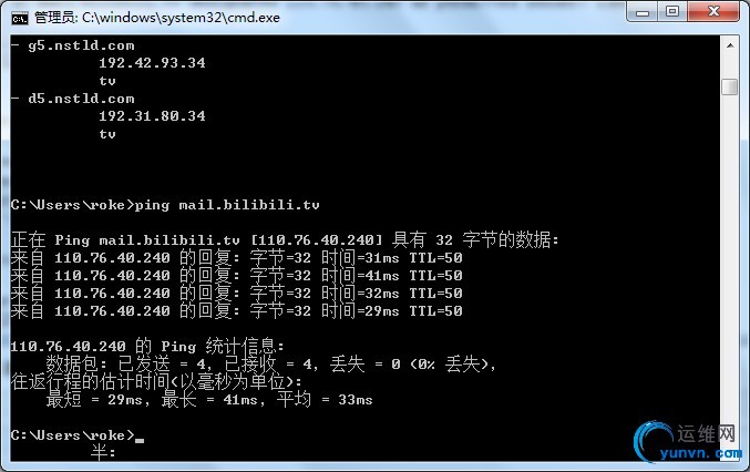

方法七:反向查找
原因是 让服务器向你推送消息,那就可以得到真实IP
在B站上注册一个账号,得到邮件的报头
这样子我们就得到了B站的真实IP地址,可以看到如果我们直接ping二级域名mail.bilibili.tv也是可以得到这个IP的 072008477317208.jpg
因此感觉最靠谱的方式还是暴力测试二级域名,不行的话就看一下能不能反向查找。
