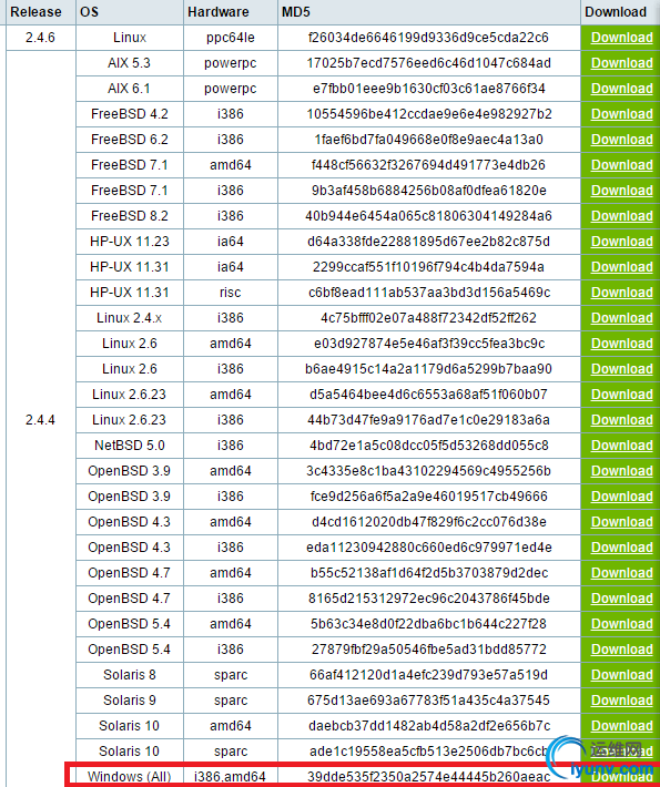

首先,需要去zabbix官网下载一个windows的zip客户端安装在机器上,由于是做实验是可以自己主机充当windows客户端,而虚拟机当监控端。截止本文完成时间,目前最新的客户端版本是2.6,但是只有linux的,windows还是2.4,如图:

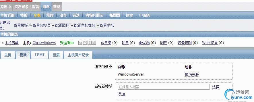

再点击“主机群组”,点击成员,成员栏目里是刚刚设置的“可见的名称”,点击进来之后,右上面主机的旁边有一个模板,点击之后有一个“链接新模板”,“选择”出来一个表单,最下面有刚刚建立的那个windowsServer,打勾选择,更新。检查一下项目和主机里所有的监控项是不是处于“已启用”状态,如果有lost或者problem,就处理一下。
QQ截图20160127091638.jpg 这时就可以点击界面左上面的检测中,选择图形,把群组选成windowsServer,主机选成建立的那个主机名,图形选择起好的图形名字,然后一个坐标轴就出现了。图表下面有监控项的各种数值,图表里就是两条曲线在双龙戏珠。
