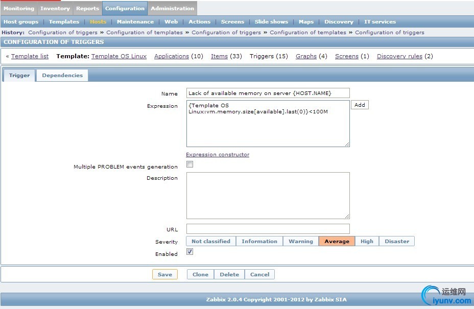

修改可用内存的报警阈值就更加简单了
Template - Template OS Linux - Triggers - Lack of available memory on server {HOST.NAME}
Zabbix的配置参数主要都是通过Template来统一管理的,所以就需要到Template中进行修改,完成后会自动更新到所引用的Hosts。

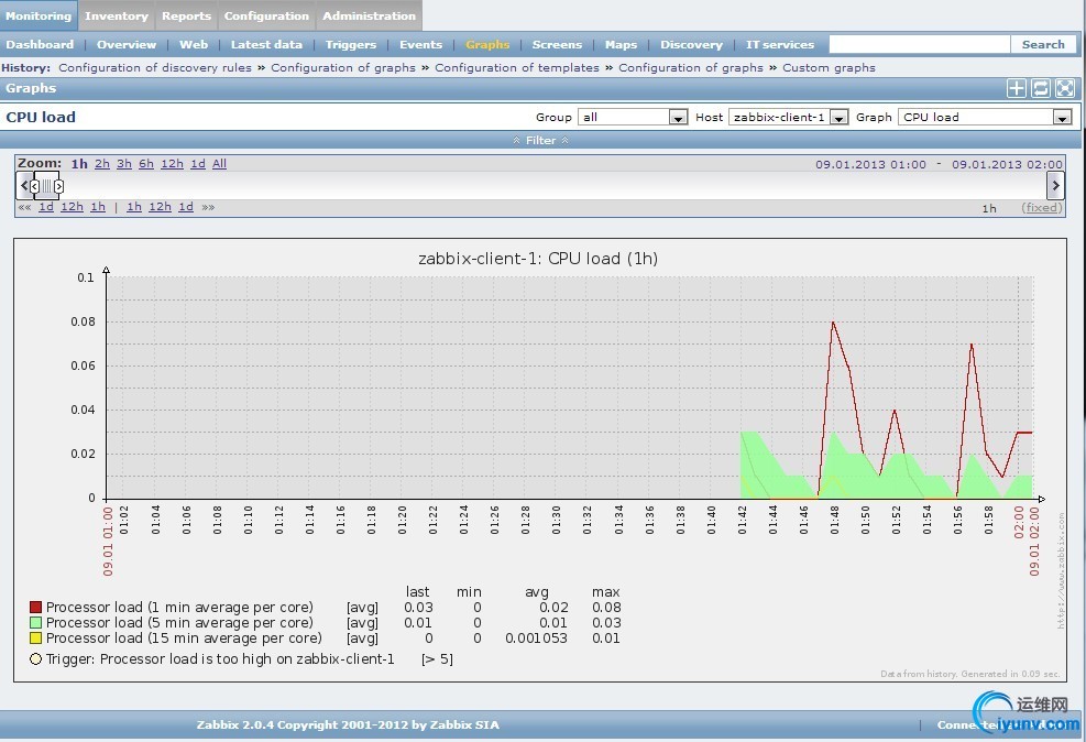

2.4 自定义各个监控项的绘图格式和颜色等
Template - Template OS Linux - Graphs - CPU load
手动修改CPU Load的绘图格式如下
Processor load (1 min average per core)  为 红色加粗线条
Processor load (5 min average per core)  为 绿色填充区域
Processor load (15 min average per core) 为 黄色线条
查看新的绘图样式,可以看到以上修改已经即刻生效了。

修改可用内存的报警阈值就更加简单了

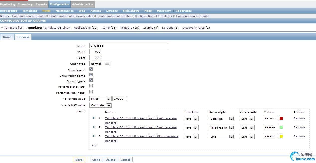

手动修改CPU Load的绘图格式如下
Monitoring - Graphs

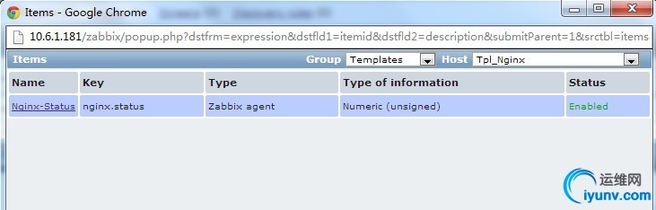

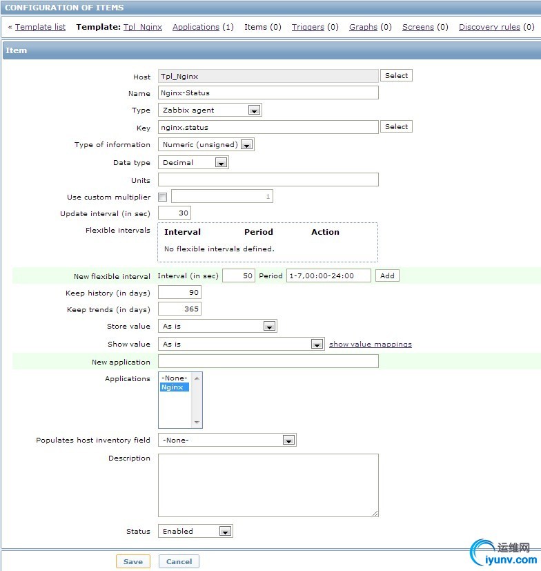

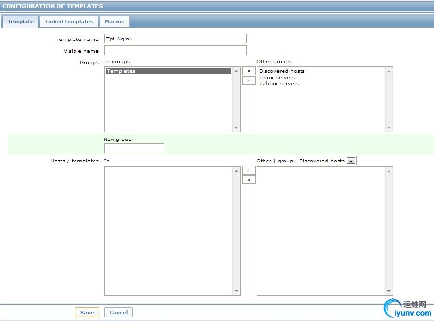

在WEB界面中创建Nginx相关的模板
Configuration - Templates - Create template
Applications - Create application

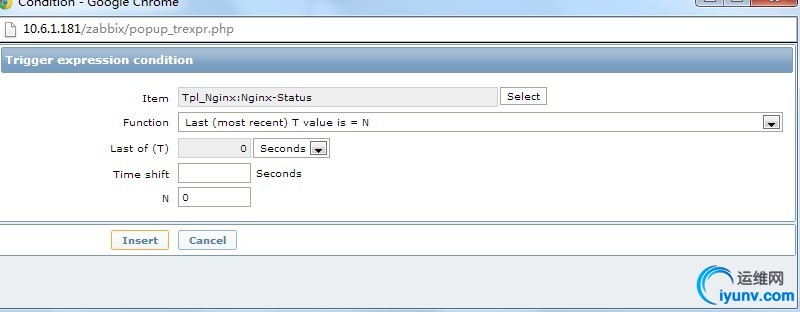

Items - Create item
Triggers - Create trigger

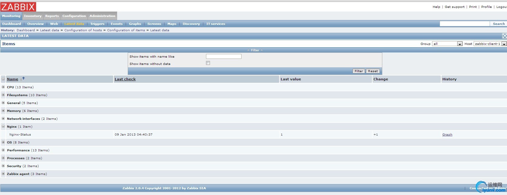

校验Nginx的采集数据,可以看到最近一次采集到的值为1
Monitoring - Latest data

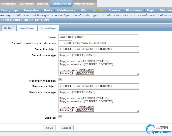

在WEB界面中创建sendmail.py
Administration - Media types - Create media type

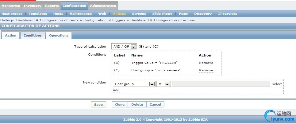

os-template-25.jpg Configuration - Actions - Create Action

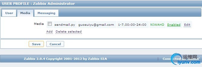

Profile - Media - Add

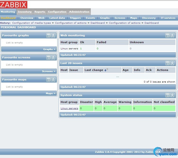

报警的配置也已经完成,下面我们模拟Nginx进程故障
ubuntu@zabbix-client-1:~$ sudo /etc/init.d/nginx stop
Stopping nginx: nginx.很快就可以在主页上看到Web monitoring与进程的报警信息
在邮箱中也可以看到报警的邮件
重新启动Nginx
ubuntu@zabbix-client-1:/usr/local/etc$ sudo /etc/init.d/nginx start
Starting nginx: nginx.可以看到,主页已经恢复正常,同时也收到了Nginx进程恢复的邮件
