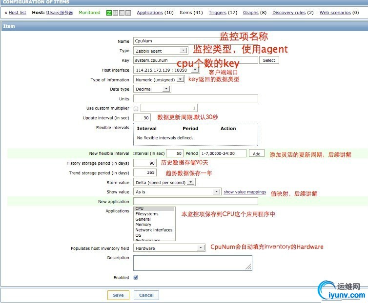

1. 创建监控项
点击配置(configuration)->主机(Hosts)->在你要配置的主机一栏上点击Items->点击create item。具体看截图,各个参数我都已经标注清楚了。
2. Item 属性详解
