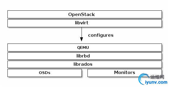

使用ceph的rbd接口,需要通过libvirt,所以需要在客户端机器上安装libvirt和qemu,关于ceph和openstack结合的结构如下,同时,在openstack中,需要用到存储的地方有三个:1. glance的镜像,默认的本地存储,路径在/var/lib/glance/images目录下,2. nova虚拟机存储,默认本地,路径位于/var/lib/nova/instances目录下,3. cinder存储,默认采用LVM的存储方式。
