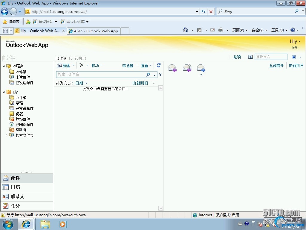

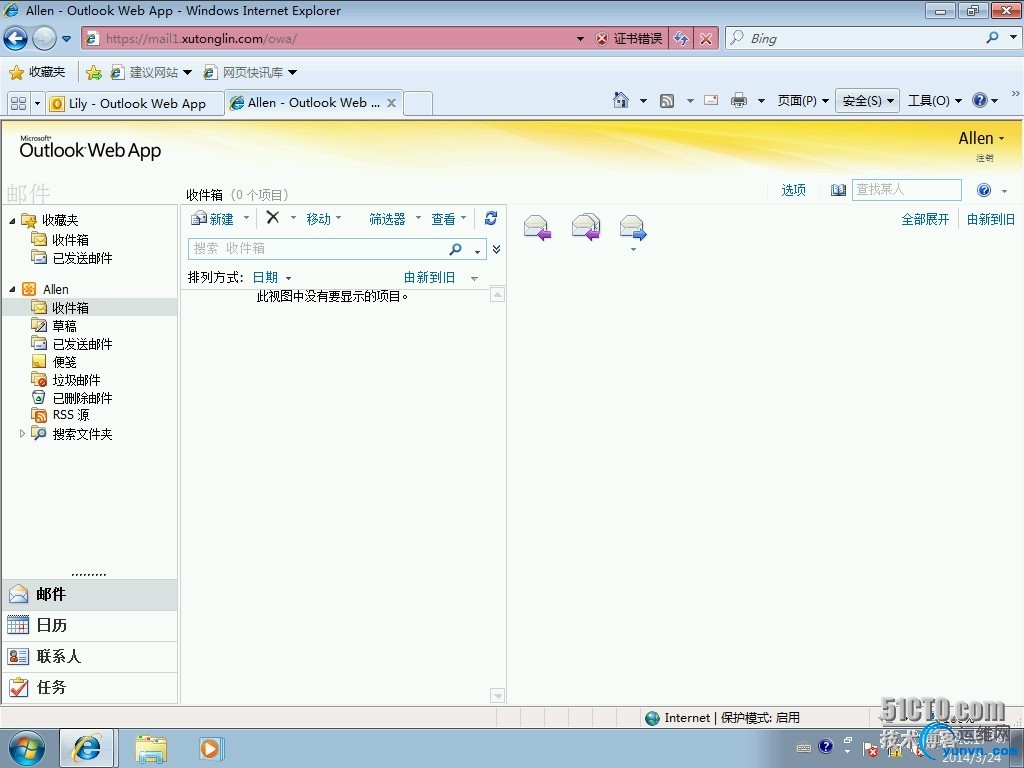

1.内部OWA访问。

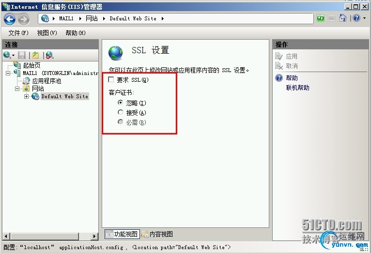

OWA的访问默认情况下是使用的HTTPS协议。也可以手动改为允许使用HTTP协议访问,基于安全性考虑,建议使用HTTPS。Exchange典型安装完成后即可以在内部直接使用Exchange OWA功能。
可以通过修改IIS的SSL设置,来允许HTTP访问。

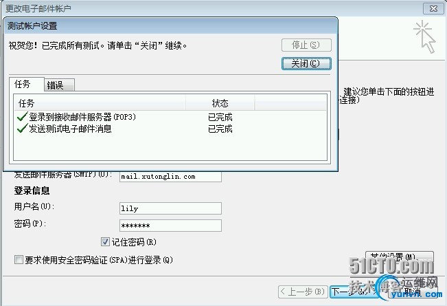

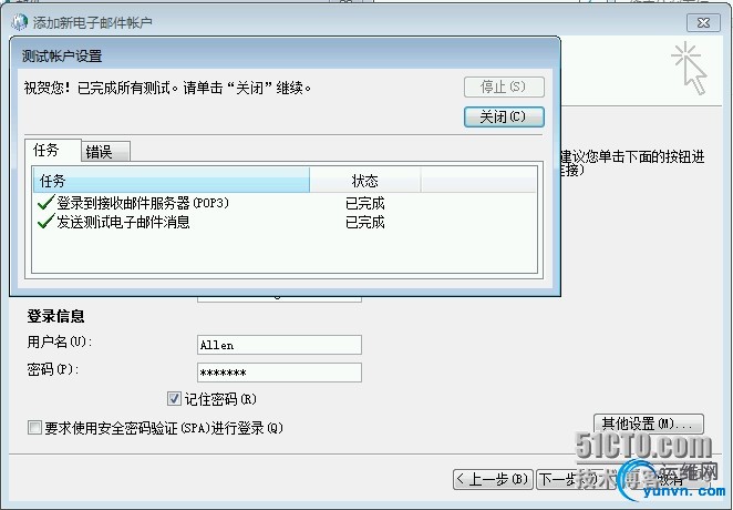

3.POP3+SMTP访问。
POP3和SMTP是互联网标准的邮件协议,并且POP3是一种离线的邮件协议,客户端在使用了POP3时,不会自动实时于Exchange服务器做信号同步。所有邮件接收发送操作都需要手动来执行“发送与接收”。这是一种不加密协议,在整个互联网的传输采用明文方式,安全性低。这种访问组合方式也可以使用在内部网络。在内部域环境中不建议使用这种方式。在这里请注意以下几点:

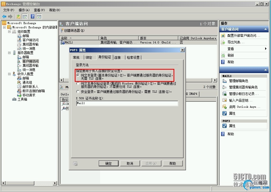

a)默认情况下,POP3服务是处于禁用状态,这是基于设计上的安全因素考虑,所有非加密的对外服务默认都是禁用的,所以需要手动启动POP3服务。
b)Exchange服务器管理控制台POP3协议默认情况下是使用安全登录的身份验证,使用TLS加密。所以需要手动改为“纯文本登录”,否则在内外网都无法使用POP3访问方式。
c)SMTP发送连接器默认是不允许匿名登录的,而outlook客户端默认情况下又是使用匿名发送,其实在公网上,邮件服务器(邮局)之间在发送邮件时,使用的是标准的SMTP,而是基本上是匿名的方式发送。所以outlook在设计上采用匿名发送的SMTP也是蛮有根据性的。需要修改其中一端来使得双方匹配。
默认情况下,Exchange的发送连接器是不允许匿名登录的。
默认情况下,outlook的发送连接器是使用匿名登录的。

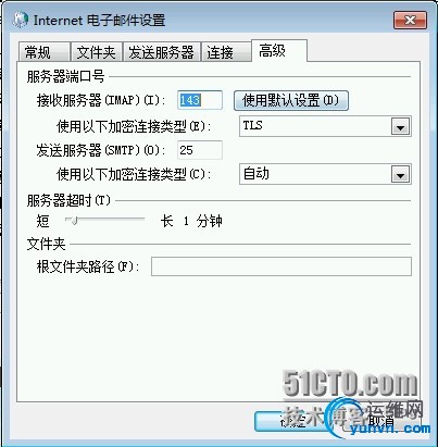

4.内部IMAP+SMTP访问。
IMAP4其实跟POP3很相似,于Exchange服务器之间都是使用离线连接方式,需要手动来提交“发送和接收”来收发邮件。在突发性的大容量邮件收发情况下,使用IMAP4能达到更快的服务器响应速度,使用上没什么特殊的区别。默认情况下,IMAP4服务也是处于禁用状态。
5.使用POP3S+SMTPS访问。
因为POP3存在访问的安全隐患,通过Exchange服务器证书来加密POP3会使得安全性大大提高。POP3的加密端口是995,而SMTPS的加密端口是587。这里仍然要注意加密发送连接器Client匿名登录问题。
6.IMAPS+SMTPS访问。
这里要注意一点,IMAP4不管是使用加密的方式还是使用不加密的方式,端口是都是默认的143。
