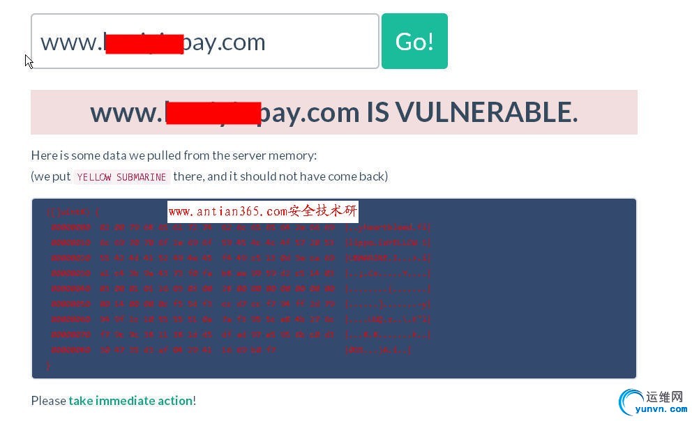

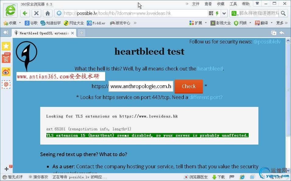

网页检测使用网站“http://possible.lv/tools/hb/”效果较好,打开该页面后,在输入框中输入网站域名地址即可,如果默认端口不是443,则需要输入具体的端口,例如www.somesite.com:4433,则表示端口为4433,检测会有进度条显示,100%后,会在下面显示检测结果。如图1所示,则表示不存在漏洞。随机更换一个网站地址,如图2所示,获取该网站存在漏洞。
图1在线检测漏洞
图2获取kuaiyinpan.com存在漏洞

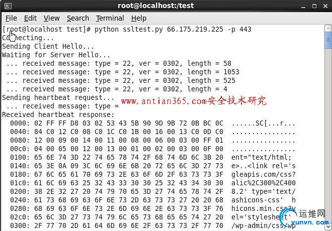

在linux 终端窗口中输入“python ssltest.py 66.175.219.225  -p 443”命令,如图3所示获取该漏洞提示信息“ver=0302”该版本表示存在漏洞。在获取的内容中可能会包含用户密码和用户名等信息。
图3通过py脚本进行测试

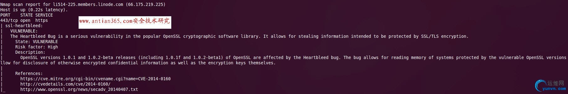

下载nmap最新版本,在本地进行编译,或者使用命令进行更新“nmap --script-updatedb”,或者下载“wgethttps://svn.nmap.org/nmap/scripts/ssl-heartbleed.nse”,世界测试过程中直接下载该脚本会缺少一些模块,然后通过以下命令进行扫描:
nmap -p 443 --script ssl-heartbleed 66.175.219.225
如果存在漏洞,则会给出该漏洞的相关提示,如图4所示。
图4扫描检测存在漏洞服务器
