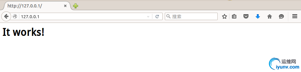

    下面再启动试试:
xpleaf@leaf:~$ sudo /usr/local/apache2/bin/apachectl start
AH00558: httpd: Could not reliably determine the server's fully qualified domain name, using 127.0.1.1. Set the 'ServerName' directive globally to suppress this message
    OK,这时再打开浏览器,经典的"It works"显示出来了:
    这样的话,Apache的安装也算是完成了,下面就说说CGI的配置。

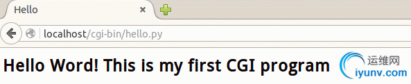

4.通过浏览器访问cgi脚本文件
    直接在浏览器中输入localhost/cgi-bin/hello.py或127.0.0.1/cgi-bin/hello.py就可以访问我们的cgi脚本文件了:
QQ截图20160201085544.png     终于可以了!
    Ok,那么到这里就结束了,如果是完全按照上面的操作来进行的话,相信是不会有太大的问题的,只是要注意的细节问题比较多。当然肯定不会跟我这里的情况完全一样,因为这还取决于你所使用的环境,这里我的操作系统是:Ubuntu 15.10,所以还是仅提供参考。
