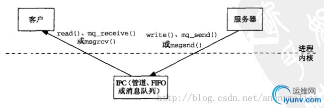

前面已经讨论过Linux下个各种进程间的通信方式:管道,FIFO,消息队列,他们的共同特点就是通过内核来进行通信(假设POSIX消息队列也是在内核中实现的,因为POSIX标准并没有限定它的实现方式)。向管道,FIFO,消息队列写入数据需要把数据从进程复制到内核,从这些IPC读取数据的时候又需要把数据从内核复制到进程。所以这种IPC方式往往需要2次在进程和内核之间进行数据的复制,即进程间的通信必须借助内核来传递。如下图所示:
图1 通过内核进行通信的IPC

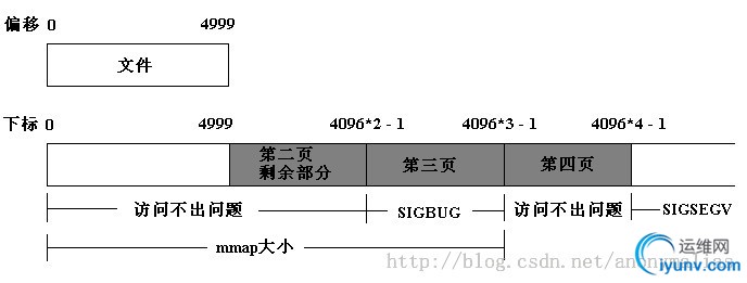

用下图来分析执行结果:
图4 映射文件的大小和映射长度相同
由执行结果可以看到,能够完整的访问到前三页,在访问第四页的时候会产生SIGSEGV信号,发生Segmentation fault段越界访问错误。按照《UNIX 网络编程 卷2:进程间通信》中P257的讲解,内核会为该内存映射两个页面,访问前两个页面不会有问题,但访问第三个页面会产生SIGSEGV错误信号。这个差异具体应该是底层实现有关,留待以后研究

用下图来分析执行结果:
该执行结果和之前的映射文件大小和映射长度相同的情况有比较大的区别,在访问内存映射区内部但超出底层支撑对象的大小的区域部分会产生SIGBUS错误信息,产生生BUS error错误,但访问第四页不会出问题,访问第四页以后的内存区就会产生 SIGSEGV错误信息。按照《UNIX 网络编程 卷2:进程间通信》中P258的讲解,访问第三个页面以后的内存会产生SIGSEGV错误信号。这个差异具体应该是底层实现有关,留待以后研究

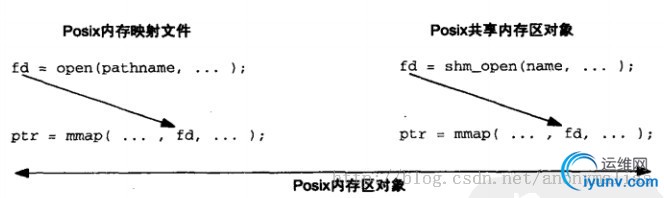

上面介绍了通过内存映射文件进行进程间的通信的方式,现在要介绍的是通过POSIX共享内存区对象进行进程间的通信。POSIX共享内存使用方法有以下两个步骤:
  • 通过shm_open创建或打开一个POSIX共享内存对象;
  • 然后调用mmap将它映射到当前进程的地址空间;
和通过内存映射文件进行通信的使用上差别在于mmap描述符参数获取方式不一样:通过openshm_open。如下图所示:
POSIX共享内存区对象的特殊操作函数就只有创建(打开)和删除两个函数,其他对共享内存区对象的操作都是通过已有的函数进行的。
