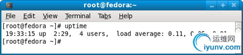

一、查看系统负荷
如果你的电脑很慢,你或许想查看一下,它的工作量是否太大了。
在Linux系统中,我们一般使用uptime命令查看(w命令和top命令也行)。(另外,它们在苹果公司的Mac电脑上也适用。)
你在终端窗口键入uptime,系统会返回一行信息。
这行信息的后半部分,显示”load average”,它的意思是”系统的平均负荷”,里面有三个数字,我们可以从中判断系统负荷是大还是小。
