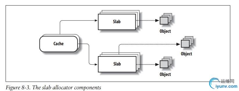

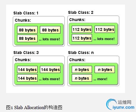

3 尽管Buddy System Algorithm可以解决外部碎片的问题,但是依然没法解决内部碎片。内存管理的最小分配单位是页,页的尺寸一般为4kb,如果遇到小内存空间的请求,比如几十到几百byte,每次都分配一个完整的页,那么势必会造成很严重的内存碎片。于是就有了slab allocator,他是基于Buddy System上的一层逻辑
 http://en.wikipedia.org/wiki/Slab_allocation
使用Slab allocation有几个前提:分配的数据类型影响内存分配的特点,可以把分配的数据抽象成一类对象;用户会频繁的对同一类对象进行内存分配请求;对内存区域的请求可以按照频繁度分类;为了提高cpu cache的命中率,要尽量减少对buddy system allocator的请求,以免出现太多脏缓存。
  slab allocator按照同类对象进行分组,放到缓存里(这里的缓存是指已经预先经过buddy system allocator
  分配过page的内存区域)。每一个缓存都是同一类对象的仓库。缓存被划分成一个个slab。每个slab都有一个或者多个连续的page frame组成,slab里面放同一类的对象,同一类的对象对内存的占用大小类似。当一个对象被释放后,内存并不会被操作系统回收,而是在下次分配同一类对象的时候,直接复用这个已经分配的内存区域。

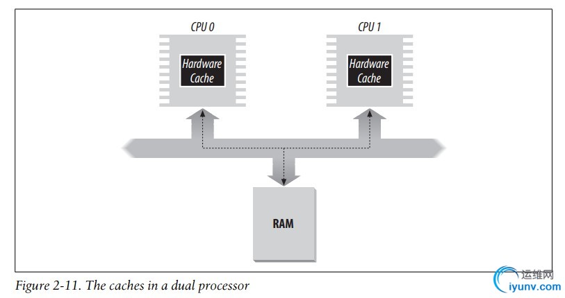

  访问cpu的速度比访问主存的速度高出好几个数量级,依据局部性原理,cpu引入了高速缓存。缓存的数据粒度为line,cpu认为内存相邻的数据,一起被访问的概率比较高。当写数据的时候,有两种策略,一种是write through,写数据不仅写缓存,还写到主存;一种是write back,写数据只写到缓存,只有当cpu触发flush指令或者flush硬件信号发生才会更新主存。
  现在大多数cpu都是多核的,每个核都有独立的缓存,在更新缓存的时候,会触发一个cache snooping,他会check其他cpu有没有包含这个数据,有的话会通知其他cpu更新缓存数据。
  另外,cpu的高速缓存也分为多级,有L1,L2,L3,每一级的速度都变慢,存储空间都变大。这些缓存的同步都是在硬件层面完成的,对于linux内核而言,它只认为cpu只有一级的缓存。
  除了通用告诉缓存外,cpu还包含了Translation Lookaside Buffers (TLB ) ,用于提高线性地址转换。第一次访问某个线性地址是通过缓慢的读取主存页表的方式来转换;第二次访问同一个线性地址,则直接可以到TLB里面获取物理地址。

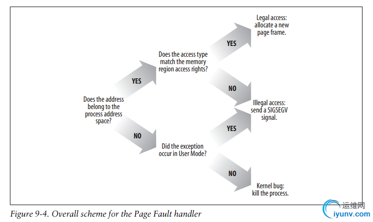

  10 页错误处理
  当页错误处理器走向正常流程,会发生页请求。
  页请求是一种延迟加载的技术,直到进程访问到某个地址才会触发页请求,由内核分配物理内存页框。这个技术大大提高了内存的利用率,但是需要多消耗cpu。好在进程都具备局部性的特点,大部分情况下,性能不会有明显牺牲。
  当调用fork的时候,内核需要给子进程分配页表和页,同时把父进程的数据复制到子进程。这种方式既消耗内存空间、速度也慢,需要进行多次主存访问。所以linux采用了更先进的方式就是,共享内存。当fork一个子进程的时候,子进程和父进程共享一个地址空间,地址空间标记为只读。当其中的一个进程要修改共享地址空间的page时,触发页错误处理,执行copy on write,复制这个page,然后修改,并去除只读标识。
  而对于轻量级进程-线程,创建之后是直接使用父进程的地址空间。

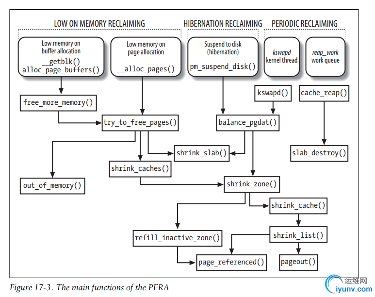

  11 当系统运行的进程以及系统的cache多到一定程度时,所有的物理page frame都会分配完。这个时候就会触发page frame reclaiming algorithm,他会steal用户进程和系统cache的paga frame重新填充到伙伴系统的free block列表。在steal的时候需要把目标page数据写到磁盘,执行写io操作本身也需要free page frame,用来分配io的缓冲。所以当系统一个free page都没有的时候,没法完成回收操作,系统会crash。
  page frame reclaiming algorithm (PFRA)的目标是选择一个non-free的page然后free it。PFRA针对不同类型的page采用不同的处理方式。
 其中swap area是一个专用的磁盘区域或者文件。
  要选择一个合适的回收page是很经验主义的,没有多少理论可以参考。最多就是使用LRU算法。一般来说会按照以下原则选择回收的page。
  •       Free the “harmless” pages first.Pages included in disk and memory caches not referenced by any process should be reclaimed before pages belonging to the User Mode address spaces of the pro-cesses; in the former case, in fact, the page frame reclaiming can be done with-out modifying any Page Table entry. As we will see in the section “The Least Recently Used (LRU) Lists” later in this chapter, this rule is somewhat mitigated by introducing a “swap tendency factor.”
  •      Make all pages of a User Mode process reclaimable With the exception of locked pages, the PFRA must be able to steal any page of a User Mode process, including the anonymous pages. In this way, processes that have been sleeping for a long period of time will progressively lose all their page  frames.
  •      Reclaim a shared page frame by unmapping at once all page table entries that reference it When the PFRA wants to free a page frame shared by several processes, it clears all page table entries that refer to the shared page frame, and then reclaims the page frame.
  •       Reclaim “unused” pages only.The PFRA uses a simplified Least Recently Used (LRU) replacement algorithm to classify pages as in-use and unused .If a page has not been accessed for a long time, the probability that it will be accessed in the near future is low and it can be considered “unused;” on the other hand, if a page has been accessed recently, the probability that it will continue to be accessed is high and it must be consid-ered as “in-use.” The PFRA reclaims only unused pages.
  PFRA触发的条件是
  Low on memory reclaiming
  The kernel detects a “low on memory” condition.
  Hibernation reclaiming
  The kernel must free memory because it is entering in the suspend-to-disk state
  Periodic reclaiming
  A kernel thread is activated periodically to perform memory reclaiming, if neces-sary.
   尽管有这么多内存回收的机制,但是当内存子系统负载很重的时候,也是有可能出现内存分配失败的情况。这个时候操作系统就必须断臂求生了,触发OOM killer。他会按照下面的策略选择一个进程来牺牲。
  · The victim should own a large number of page frames, so that the amount of memory that can be freed is significant. (As a countermeasure against the “fork-bomb” processes, the function considers the amount of memory eaten by all children owned by the parent, too.)
  · Killing the victim should lose a small amount of work—it is not a good idea to kill a batch process that has been working for hours or days.
  · The victim should be a low static priority process—the users tend to assign lower priorities to less important processes.
  · The victim should not be a process with root privileges—they usually perform important tasks.
  · The victim should not directly access hardware devices (such as the X Window server), because the hardware could be left in an unpredictable state.
  · The victim cannot be swapper (process 0), init (process 1), or any other kernel thread.
    由于PFRA是如此复杂,以至于在某些状况下会出现一些病态情况,比如swap thrashing。PFRA努力的释放内存,并把内存中的页换出,写入磁盘;但是被换出的页所在的进程也在执行,又不断的发生页错误,从磁盘读入数据到内存。这样一来大量的资源都在内耗做无用功,系统性能急剧下降。
  为了解决这个问题,内核引用了swap token,相当于免死金牌。当一个进程被授予免死金牌后,那么就不会成为swap out的对象。

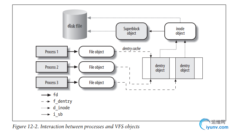

  13 VFS
  linux的一个强大之处就是能够允许不同的文件系统共存,通过虚拟文件系统技术来解决。
  VFS对上提供了统一的接口来访问不同类型的文件系统
  $ cp /floppy/TEST /tmp/test
  比如这个命令将MS-DOS格式的文件拷贝到ext2的文件系统,用户程序不需要知道不同文件系统的实现细节。可以这么理解VFS是用户程序和具体文件系统实现的中间层。
 VFS支持的文件系统可以分为三类:基于磁盘的文件系统,比如本地磁盘ext2\VFAT\NTFS\CD-ROOM,和仿磁盘的存储USB;基于网络的文件系统,比如NFS, Coda, AFS (Andrew filesystem), CIFS (Common Internet File System,used in Microsoft Windows), and NCP (Novell’s NetWare Core Protocol);特殊文件系统,不需要管理磁盘空间,可能在本地或者远程,比如 /proc。
  VFS通过抽象出通用的文件模型来支持这么多不同的文件系统,采用了面向对象的建模方式。通用文件模型包含以下几个部分
  • The superblock object。Stores information concerning a mounted filesystem. For disk-based filesystems,this object usually corresponds to a filesystem control block  stored on disk.
  • The inode object Stores general information about a specific file. For disk-based filesystems, this object usually corresponds to a file control block stored on disk. Each inode object is associated with an inode number , which uniquely identifies the file within the filesystem.
  • The file object。Stores information about the interaction between an open file and a process.This information exists only in kernel memory during the period when a process has the file open.
  • The dentry object。Stores information about the linking of a directory entry (that is, a particular name of the file) with the corresponding file. Each disk-based filesystem stores this information in its own particular way on disk.
