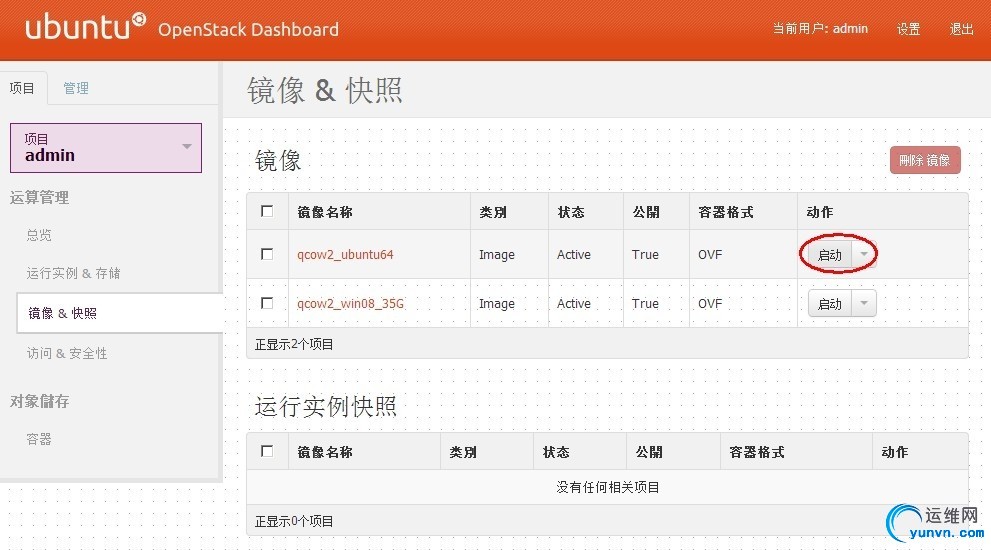

1、上传镜像
glance add name="qcow2_win08_35G" is_public=true container_format=ovf disk_format=qcow2 < qcow2_win08_35G.img
glance add name="qcow2_ubuntu64" is_public=true container_format=ovf disk_format=qcow2 < qcow2_ubuntu64.img
## nova image-list

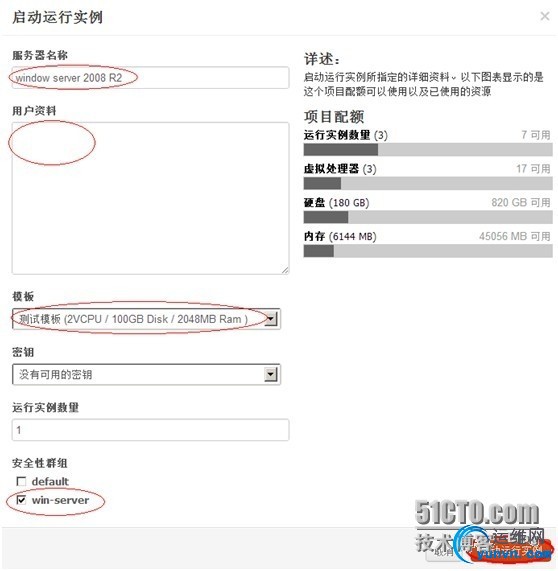

5、使用镜像创建实例(虚拟机)

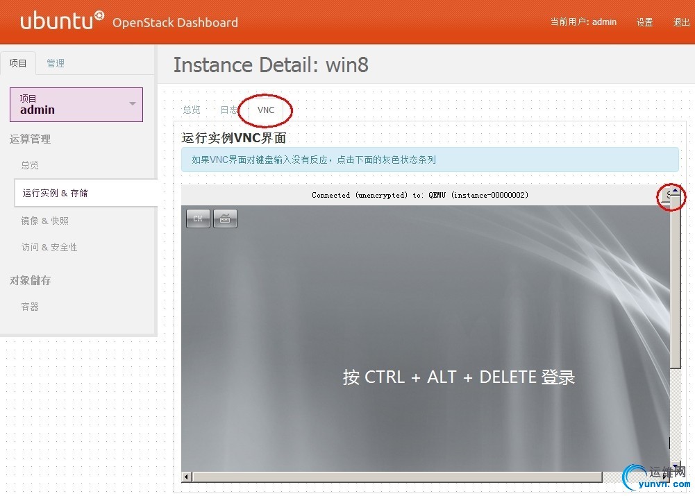

8、VNC控制台
