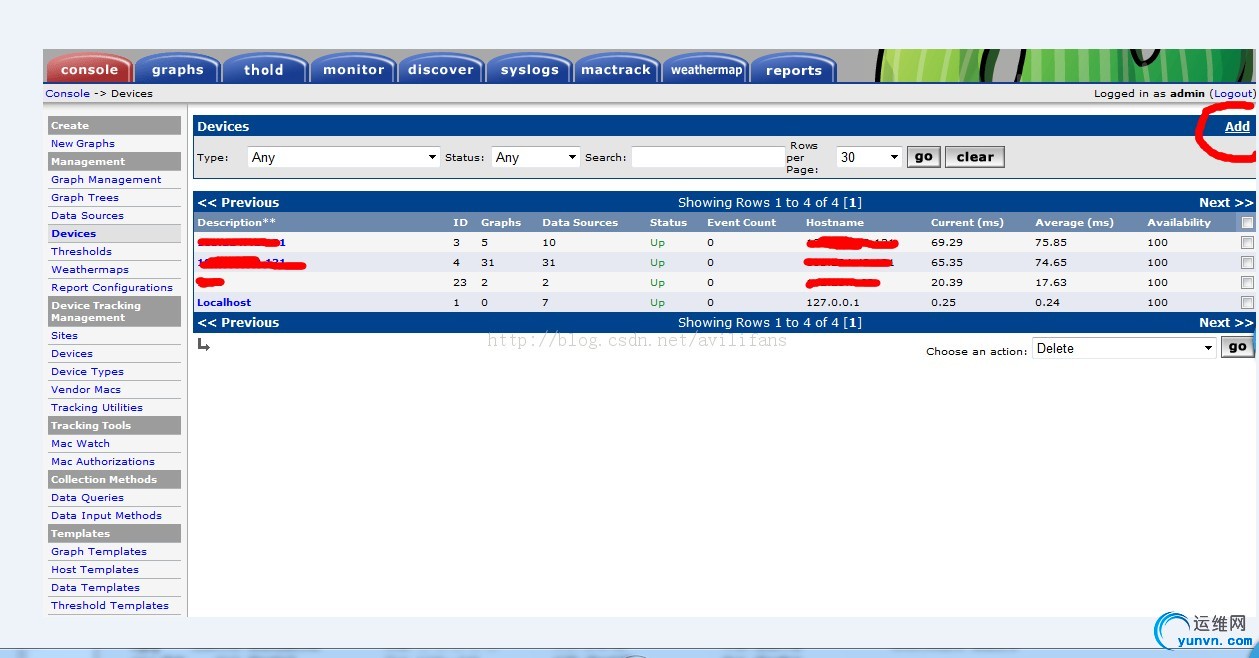

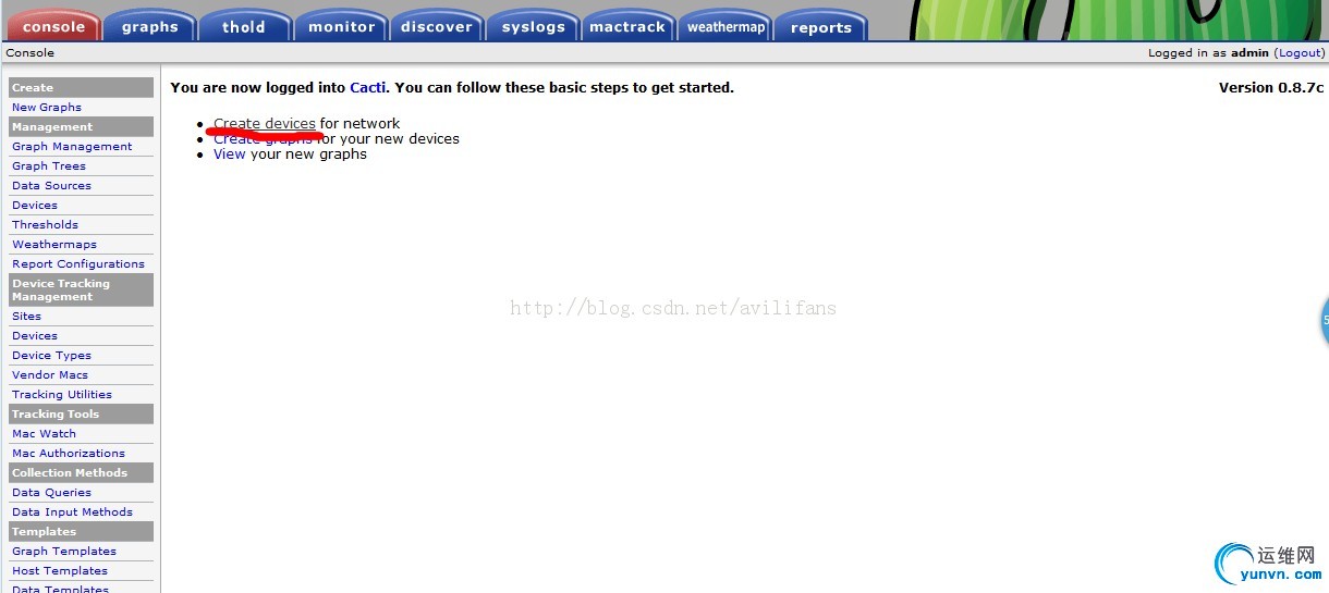

1、创建新的监控主机,点击create devices
2、选择add

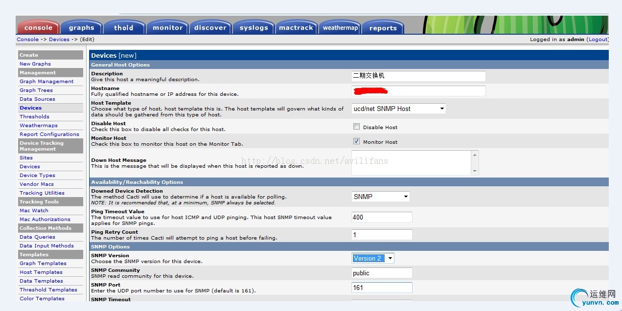

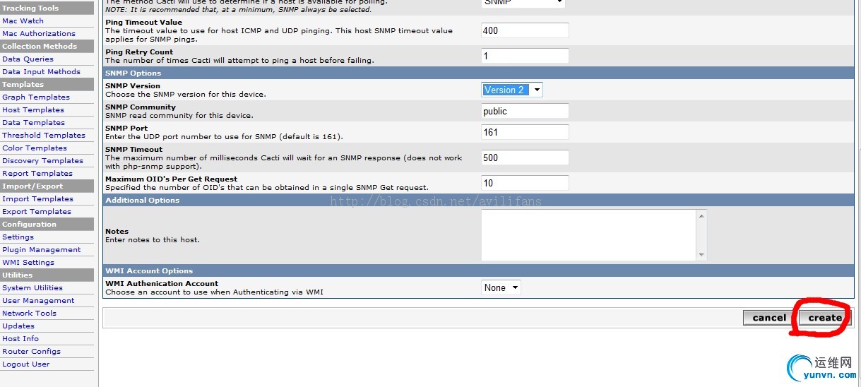

3、创建了新的主机二期交换机,hostname填写IP地址或者域名(如果有DNS的话),选择monitor host,snmp version选择version  2
4、点击create,大概等五秒钟左右

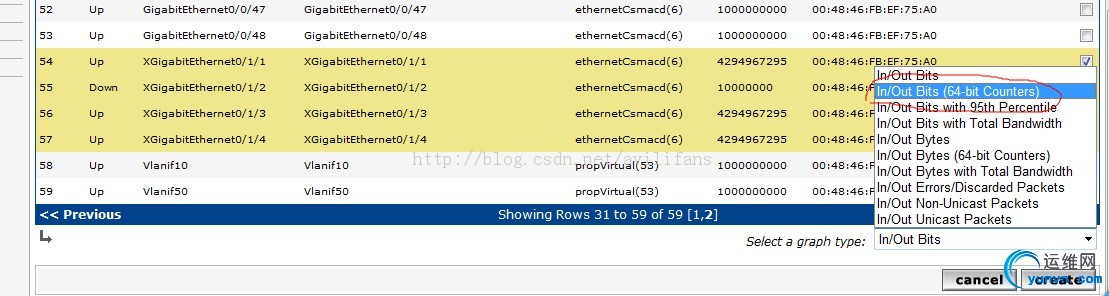

6、host选择二期交换机,graph types选择snmp-interface statics,然后列出了所有可以选择的端口,如果想监控某个端口的话可以在这一步选择了 Center.jpg
7、因为我需要监控的只是交换机的总流量,所以我只选择XGigabitEthernet0/1/1、XGigabitEthernet0/1/2、XGigabitEthernet0/1/3、XGigabitEthernet0/1/4这四个端口即可。
8、然后选择In/Out Bits(64-bit Counters),选择create就可以了。

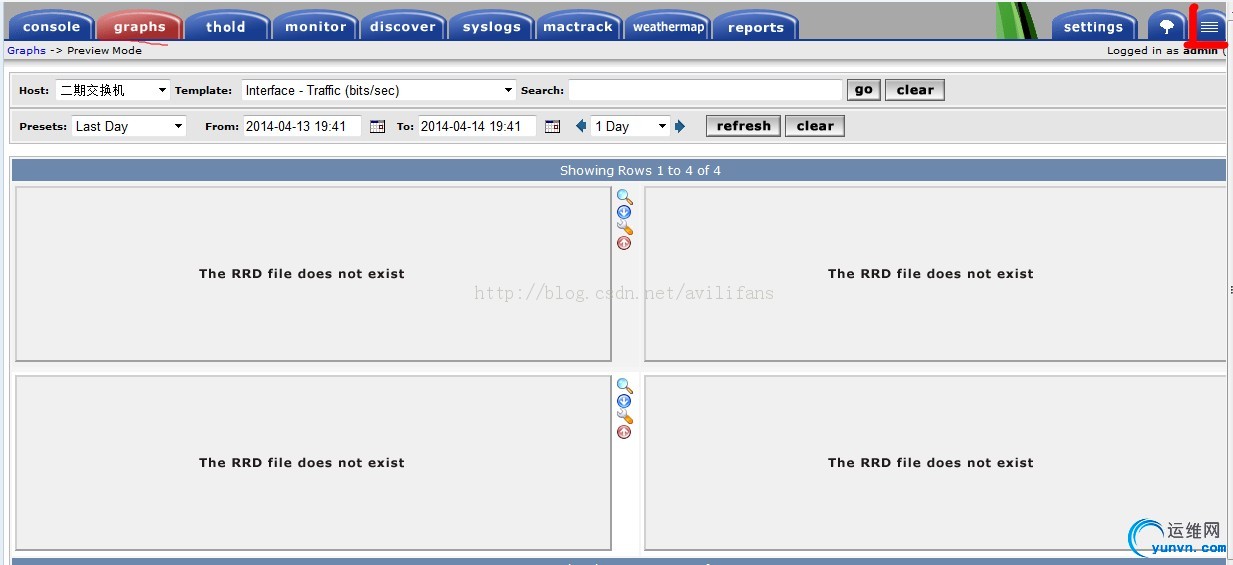

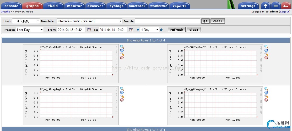

9、接下来就是查看我们添加的主机,点击cacti的graphs,最右边的监控按钮展示我们的监控主机。因为时间太短,图形暂时出不来,大概十五秒后可以看到图形
10、几分钟后就可以看到交换机的流量了
