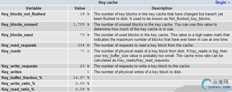

其实最关 键的指标,还是看 SHOW GLOBAL STATUS 时的 Key_blocks_unused,只要还有剩余,就说明 key_buffer_size 没用满。有人说看 Key_reads 跟 Key_read_requests 的比值,至少要达到 1:100。这可以作为一个结果来衡量,但不够准确,因为在服务器刚启动的时候,大多数请求都要新建缓存,缓存命中比高不起来,需要运行稳定(几小时后) 再观察。我个人建议还是看 Key_blocks_unused
如果不花很长时间在运行中调试,给出一个简单的计算方法,把数据库填满,达到设计时的最大值,看看这时候索引占了多大空间,然后把所有表的索引大小加起来,就是 key_buffer_size 可能达到的最大值,当然,还要留些余地,乘个 2 或 3 之类的。
这是我做测试的时候的 phpMyAdmin 截图,可以看到 key_buffer_size 被浪费了太多。
