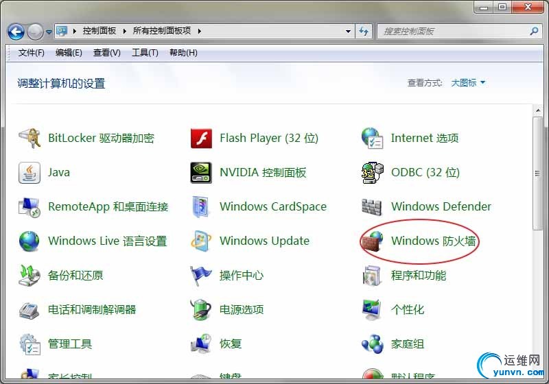

  • 打开【控制面板】,选择【WINDOWS 防火墙】,进入。

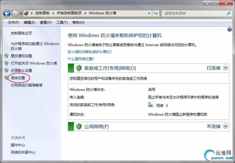

  • 在Windows防火墙界面,选择左侧边栏的【高级设置】;
  • 在弹出的高级安全Windows防火墙界面中,选择左侧边栏的【入站规则】,然后在右侧边栏选择【新建规则】;
