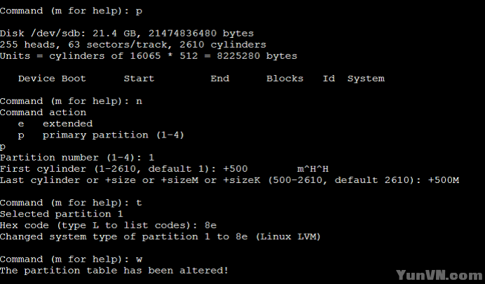

  2.fdisk /dev/sdb 进行分区 ,如下图:()其他三个的同理

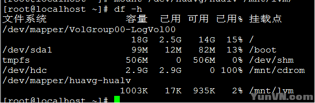

9.df -h 查看一下
