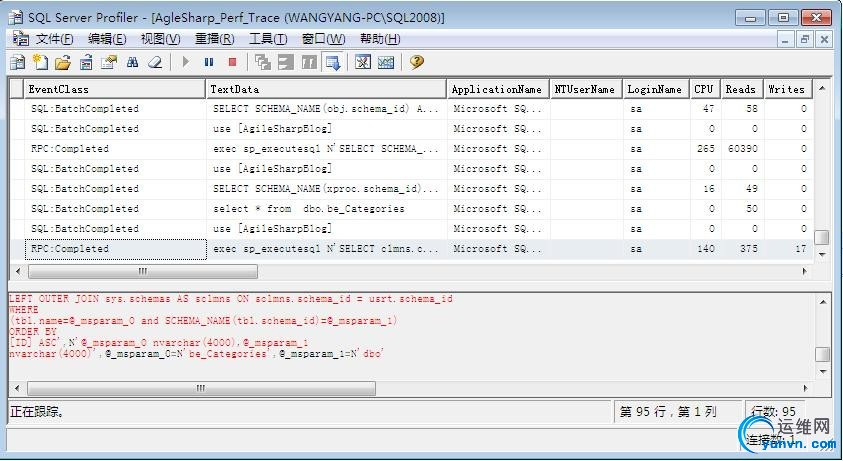

SQL Server Profiler
每次谈到SQL Server调优,势必要讲到SQL Server Profiler(为了后续的讲述方便,我们将会把它简称为Profiler)。使用Profiler能够捕获一段时间内SQL执行的每个查询的记录。当数据库服务器上有大量很少运行的查询时,或者有特别的用户查询运行的时候,这个工具很有用。使用Profiler还能捕获到指定时间段内的工作负荷,然后可以在恢复的数据库系统中进行重现。
下面就是一个使用Profiler的界面:
在使用Profiler的时候,在哪里启动Profiler以及将跟踪的数据保存在何处,是一个特别需要考虑的问题。下面,我们就用来对比地看看各种不同的情况。

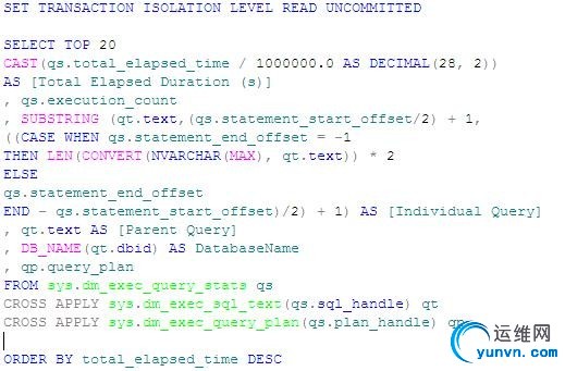

为了使得大家对DMV有更加深入的了解,我们首先来看看一个使用DMV来找出那些查询运行的最慢。(朋友们可能对这里提到的相关的DMV和DMF不太熟悉,没关系,后续文章会介绍)
在SQL Server的查询分析器中,运行一下SQL 语句:
此时,运行的结果如下:
在这个查询中,我们主要是通过将sys.dm_exec_query_stats这个DMV与sys.dm_exec_sql_text和sys.dm_exec_query_plan这两个DMF结合,通过分析查询所消耗的时间,然后按照从高到低进行排序,选出前20个进行展示。
从这个示例中,我们可以知道几点:
  • 查询DMV时,应该尽可能的将对数据库的影响降到最小。所以,我们在查询的最上面,加上了:SET TRANSACTION ISOLATION LEVEL READ UNCOMMITTED。因为每次在运行查询的时候,或多或少的会对数据库产生不同程度的锁定,并且锁定的级别各不一样。通过上面的设置,就告诉SQL Server,接下来的执行的查询将锁定的级别定为:Read Uncommitted。从而将影响减小到最小。
  • 每次进行性能问题诊断的时候,首先要解决最严重的性能问题。所以,我们此处只是找出前20个运行最慢的查询语句。
  • 虽然原生的DMV信息提供了很多的信息,但是很多时候需要对DMV进行复杂的统计分析。(这个成本比分析SQL Server Profiler收集到的数据小,也更加简单,准确。)
