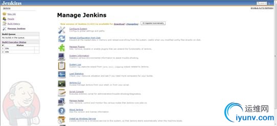

此外,Jenkins 提供了丰富的管理和配置的功能,包括系统配置、管理插件、查看系统信息、系统日志、节点管理、Jenkins 命令行窗口、信息统计等功能。试试看,您就会发现 Jenkins 非常好上手使用。
图 5. Jenkins 提供了丰富的管理功能

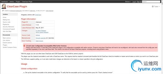

假设我们使用的代码存储库是 IBM Rational ClearCase。Jenkins 提供了对 ClearCase 的插件支持,它能方便地让我们连接到 Base ClearCase 或者 UCM ClearCase,使其成为 Jenkins Project 的代码控制器。另外,这个插件是基于 cleartool 命令的,所以必须在 Jenkins 的持续集成服务器上安装 ClearCase 的客户端程序。

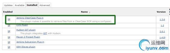

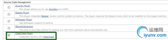

在 Jenkins 的插件管理界面中选择 ClearCase Plugin,点击页面下方的 Install 按钮。
图 6. 选择 ClearCase 插件
在打开的页面中提示安装完成后,Jenkins 需要重新启动来激活这个插件。重新执行 java -jar Jenkins.war 后,在 Jenkins 的页面中,我们就能看到 ClearCase plugin 已经被安装到 Jenkins 了。
图 7. ClearCase 插件安装成功

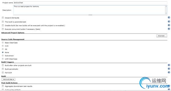

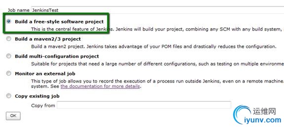

接下来,我们开始新建一个 Jenkins 项目, 由于我们需要连接 SVN 的代码存储器, 我们选择 Build a free-style software project。
图 8. 新建 JenkinsTest Job
然后我们就可以很方便的配置这个 JenkinsTest 项目了。Jenkins 很人性化的一点是在每个配置项的右侧都有一个帮助的图标,点击这个图标,Jenkins 会告诉您如何配置这个配置项。
图 9. 配置 JenkinsTest

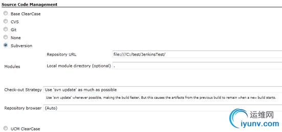

根据实际的 SVN 服务器服务器信息配置 Source Code Management,这能让 Jenkins 知道如何从哪里获取最新的代码。本例中假设 Repository 就在本地。
图 10. 配置连接到 SVN 服务器

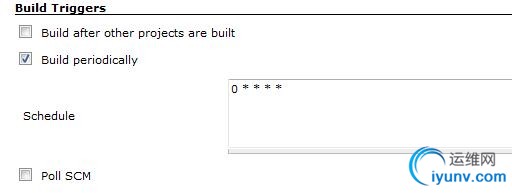

根据开发需要,假设每一个小时我们需要重新构建一次。选择 Build periodically,在 Schedule 中填写 0 * * * *。
第一个参数代表的是分钟 minute,取值 0~59;
第二个参数代表的是小时 hour,取值 0~23;
第三个参数代表的是天 day,取值 1~31;
第四个参数代表的是月 month,取值 1~12;
最后一个参数代表的是星期 week,取值 0~7,0 和 7 都是表示星期天。
所以 0 * * * * 表示的就是每个小时的第 0 分钟执行一次构建。
图 11. 选择如何触发构建

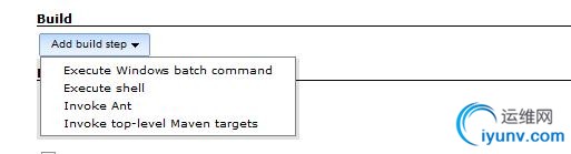

接下来就是要添加 build 的步骤了。Jenkins 提供了四个选项供我们选择,可以根据需要执行或调用外部命令和脚本。
图 12. 四种 build step 供选择

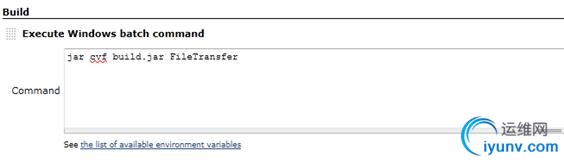

在本例中,我们通过调用和执行 Windows batch command,将 SVN repository 中 Java 代码编译并生成 Jar 文件。也可以根据项目的实际编写自己的 shell 脚本配置在这里。
图 13. 配置 Execute Windows batch command

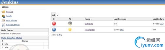

接下来的每小时的第 0 分钟,JenkinsTest Job 就会被构建。我们可以在 Jenkins 中观察构建的进度和最终的状态--成功或者失败。太阳代表之前的构建没有任何失败,蓝色的小球代表构建成功。
图 15. JenkinsTest 开始构建

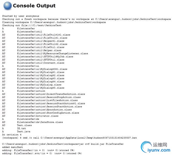

同时我们可以点击 JenkinsTest 查看单次构建的 Console 的输出结果。从中我们能看到构建的第一步是从 SVN 服务器上 check out 代码,然后调用我们先前配置的 Windows batch command。
图 16. JenkinsTest 构建的 console 输出

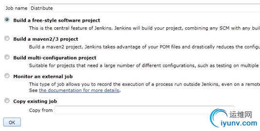

接下来我们再次新建一个 Jenkins 的 Job,用于将生成的 build 分发到不同的节点上。这次 build triggers 我们选择 Build after other projects are built,让这个 Job 在 JenkinsTest 成功 build 后触发。这样一来就能达到我们自动 build 和自动分发的功能。
图 18. 新建 Distribute job

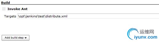

不同的是,这次我们选择调用 Ant 脚本来完成分发的工作。只需要将 Ant 脚本的 XML 的文件配置在 Targets 中供 Jenkins 调用。
图 19. Distribute 调用外部 Ant 脚本
然后我们就可以在 Jenkins 中观察构建的状态了。一旦构建失败我们能看到相应的警示图标,同时,如果配置了邮件提醒,相关人员也会受到邮件。记住我们先前所提醒的那样,分析和处理构 建的失败是优先级最高的工作。接下来,我们还可以加入更多的 Jenkins 项目来实现自动化测试等功能,让持续集成更方便有效地服务于项目开发。
图 20. 查看持续集成状态
