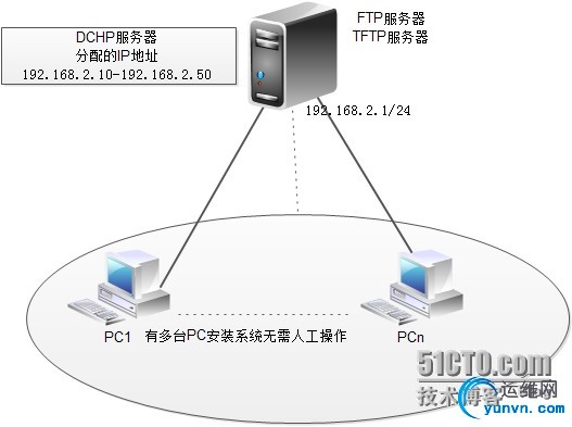

2、网络拓扑图:
使用亿图工具绘制出拓扑图如图1所示:
图1:网络拓扑图

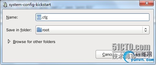

kickstart的具体安装和实现请参考上一篇《kickstart实现的系统自动安装》一文,然后只需要在最后一步添加如下图所示的操作步骤:
图上显示了填写的脚本也就是上一步编辑的脚本,填写完后点击保存弹出如下对话框:
这里把它保存到了管理员家目录下,然后点击save
(6)进行后续操作

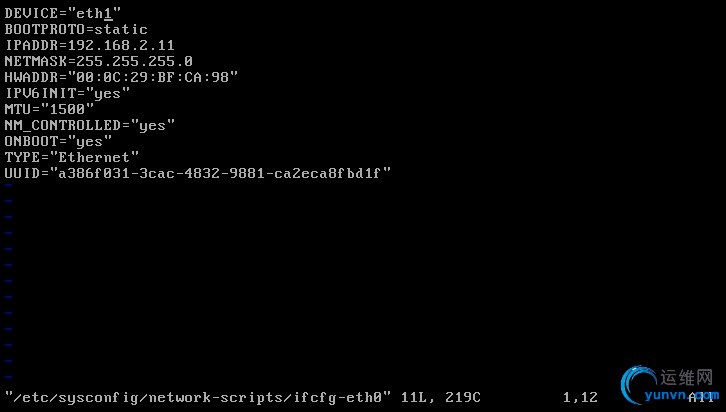

(3)系统安装完后进行查看主机的IP地址、主机名等信息是否正确,其结果如下。
//查看客户机安装好后的IP地址,如下图所示:
//查看主机名,如下图所示:
//查看地址,如下图所示:
从上面的验证信息可以看出全部正确,因此PEX实现的系统自动安装也就到此结束了。
