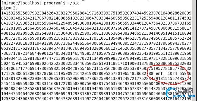

二、证明行缓冲区大小为1024字节。
我们改下代码
void *thread_function(void *arg)
    int ent=0;               //计数变量
    printf("pie=:3.\n");
    while(1)
        sem_wait(&full);
        sem_wait(&sem);     //critical
            usleep(20000);  //换用usleep,单位毫秒,更精确
            printf("%c",workarea[out]);
            ent++;           //每向行缓冲区写入一个字符,加一
            if(ent==1024)
                {printf(" ent==1024 ");ent=0;}
             //写入缓冲区1024个字符后,我们输出一句话
            out=(out+1)%worksize;
        sem_post(&sem);     //no critical
        sem_post(&empty);
    }//while
结果是这样的:
   也就是说,当我们的计数变量数到1024时,表示向缓冲区写入了1024个字符,此时缓冲区正好向屏幕输出,也就是写了1024个字符后行缓冲区满了。so,行缓冲区大小==1024.【20000毫秒有点长,要写入1024个字符费点时间,你可以把时间间距改小点】
