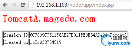

3、配置安装tomcatA
tomcat和jdk的安装过程不再给出,这里只给出修改配置文件的步骤。
修改tomcat的配置文件server.xml(我这里的路径为/usr/local/tomcat7/conf/server.xml)
将<Engine>这一行改为如下行:
<Engine name="Catalina" defaultHost="localhost" jvmRoute="TomcatA">
其实就是添加了一个jvmRoute参数。
还需要在配置文件中添加一个Host容器
<Host name="node1.xsl.com" appbase="webapps" unpackWARs="true" autoDeploy="true" >
        <Context docBase="node" path="app" reloadable="true" />
</Host>
创建相应的目录及文件
# mkdir /usr/local/tomcat7/webapps/node/app
# vim /usr/local/tomcat7/webapps/node/app/index.jsp
<%@ page language="java" %>
<html>
  <head><title>TomcatA</title></head>
  <body>
    <h1><font color="red">TomcatA.magedu.com</font></h1>
    <table align="centre" border="1">
      <tr>
        <td>Session ID</td>
    <% session.setAttribute("magedu.com","magedu.com"); %>
        <td><%= session.getId() %></td>
      </tr>
      <tr>
        <td>Created on</td>
        <td><%= session.getCreationTime() %></td>
     </tr>
    </table>
  </body>

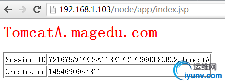

</html>
最后,在启动tomcat服务即可
# service tomcat start

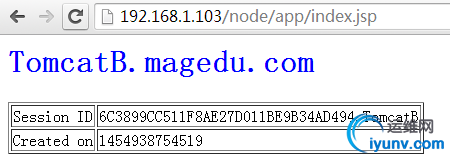

4、配置安装tomcatB
将<Engine>这一行改为如下行:
<Engine name="Catalina" defaultHost="localhost" jvmRoute="TomcatB">
还需要在配置文件中添加一个Host容器
<Host name="node2.xsl.com" appbase="webapps" unpackWARs="true" autoDeploy="true" >
</Host>
创建相应的目录及文件
<html>
  <head><title>TomcatB</title></head>
  <body>
    <h1><font color="blue">TomcatB.magedu.com</font></h1>
      <tr>
        <td>Session ID</td>

5、测试访问nginx的负载功能是否成功
访问http://192.168.1.103/node/app/index.jsp,显示结果如下:
再一次刷新访问,显示结果如下:
由此,nginx的负载均衡功能已经实现。注意观察两次访问的结果,其session信息是不相同的,这也就是说其中任何一台tomcat服务器宕机了,则该服务器上的session信息都会丢失。因此,还需要将session信息保持下来,这里我采用将两台tomcat服务器上的session信息相互进行复制来实现session保持功能。

最后,再次访问http://192.168.1.103/node/app/index.jsp
再次刷新访问,显示结果如下:
观察两次访问的SESSION ID是一样的,由此,tomcat的session集群已经实现了。
