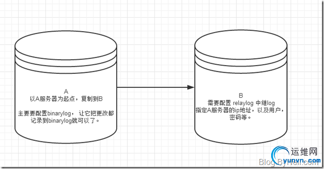

我们进一步详细介绍原理的细节, 这有一张图:
上图中有两个服务器, 演示了从一个主服务器(master) 把数据同步到从服务器(slave)的过程。
这是一个主-从复制的例子。 主-主互相复制只是把上面的例子反过来再做一遍。 所以我们以这个例子介绍原理。

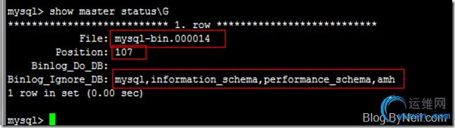

例如我们在主服务器上查看主状态:
mysql> show master statusG*************************** 1. row ***************************            File: mysql-bin.000014        Position: 107    Binlog_Do_DB: Binlog_Ignore_DB: mysql,information_schema,performance_schema,amh1 row in set (0.00 sec)
稍微解释一下这几行的意思:

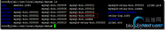

1. 第一行表明 当前正在记录的 binarylog文件名是: mysql-bin.000014.
我们可以在mysql数据目录下,找到这个文件:
2.  第二行, 107. 表示当前的文件偏移量, 就是写入在mysql-bin.000014 文件的记录位置。
这两点就构成了 主服务器的状态。  配置从服务器的时候,需要用到这两个值。 告诉从服务器从哪读取主服务器的数据。 (从服务器会登录之后,找到这个日志文件,并从这个偏移量之后开始复制。)
3. 第三行,和第四行,表示需要记录的数据库和需要忽略的数据库。 只有需要记录的数据库,其变化才会被写入到mysql-bin.000014日志文件中。  后面会再次介绍这两个参数。

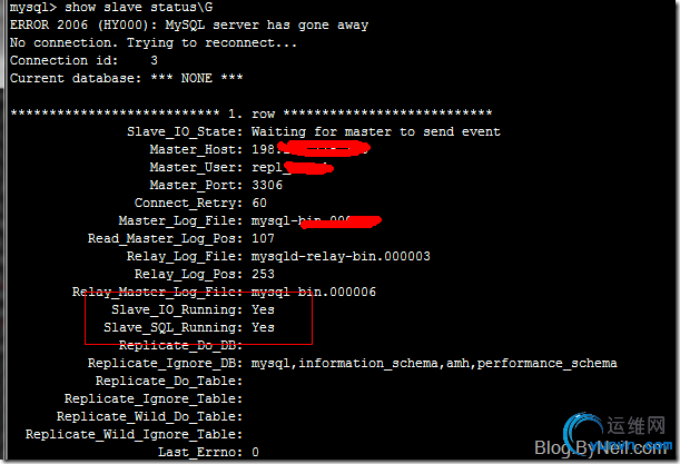

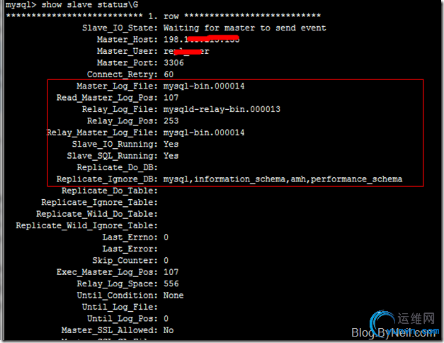

我们还可以在从服务器上,查看从服务器的复制状态。
   1:  mysql> show slave statusG   2:  *************************** 1. row ***************************   3:                 Slave_IO_State: Waiting for master to send event   4:                    Master_Host: 198.**.***.***   5:                    Master_User: r*******   6:                    Master_Port: 3306   7:                  Connect_Retry: 60   8:                Master_Log_File: mysql-bin.000014   9:            Read_Master_Log_Pos: 107  10:                 Relay_Log_File: mysqld-relay-bin.000013  11:                  Relay_Log_Pos: 253  12:          Relay_Master_Log_File: mysql-bin.000014  13:               Slave_IO_Running: Yes  14:              Slave_SQL_Running: Yes  15:                Replicate_Do_DB:   16:            Replicate_Ignore_DB: mysql,information_schema,amh,performance_schema  17:             Replicate_Do_Table:   18:         Replicate_Ignore_Table:   19:        Replicate_Wild_Do_Table:   20:    Replicate_Wild_Ignore_Table:   21:                     Last_Errno: 0  22:                     Last_Error:   23:                   Skip_Counter: 0  24:            Exec_Master_Log_Pos: 107  25:                Relay_Log_Space: 556  26:                Until_Condition: None  27:                 Until_Log_File:   28:                  Until_Log_Pos: 0  29:             Master_SSL_Allowed: No
我们还是来重点解释途中的红圈的部分:
1.  Master_host 指的是 主服务器的地址。
2. Master_user 指的是主服务器上用来复制的用户。  从服务器会用此账号来登录主服务。进行复制。
3. Master_log_file 就是前面提到的, 主服务器上的日志文件名.
4. Read_Master_log_pos 就是前面提到的主服务器的日志记录位置, 从服务器根据这两个条件来选择复制的文件和位置。
5. Slave_IO_Running:  指的就是从服务器上负责读取主服务器的线程工作状态。 从服务器用这个专门的线程链接到主服务器上,并把日志拷贝回来。
6. Slave_SQL_Running: 指的就是专门执行sql的线程。 它负责把复制回来的Relaylog执行到自己的数据库中。 这两个参数必须都为Yes 才表明复制在正常工作。

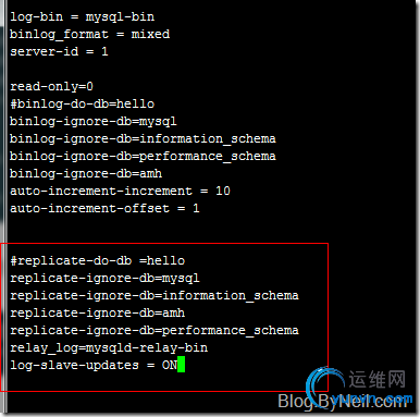

2. 开启主服务器的 binarylog。
很多服务器是默认开启的,我们这里检查一下:

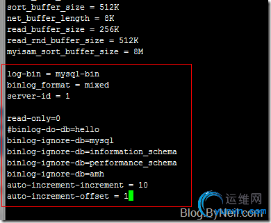

打开 /etc/my.cnf
我来解释一下红框中的配置:
前面三行, 你可能已经有了。
binlog-do-db 用来表示,只把哪些数据库的改动记录到binary日志中。 可以写上关注hello数据库。 但是我把它注释掉了。 只是展示一下。 可以写多行,表示关注多个数据库。
binlog-ignore-db 表示,需要忽略哪些数据库。我这里忽略了其他的4个数据库。
后面两个用于在 双主(多主循环)互相备份。 因为每台数据库服务器都可能在同一个表中插入数据,如果表有一个自动增长的主键,那么就会在多服务器上出现主键冲突。  解决这个问题的办法就是让每个数据库的自增主键不连续。  上图说是, 我假设需要将来可能需要10台服务器做备份, 所以auto-increment-increment 设为10.   而 auto-increment-offset=1 表示这台服务器的序号。 从1开始, 不超过auto-increment-increment。
这样做之后, 我在这台服务器上插入的第一个id就是 1, 第二行的id就是 11了, 而不是2.
(同理,在第二台服务器上插入的第一个id就是2, 第二行就是12, 这个后面再介绍) 这样就不会出现主键冲突了。 后面我们会演示这个id的效果。

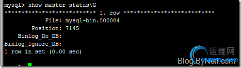

然后查看A服务器的binary日志位置:
记住这个文件名和 位置, 等会在从服务器上会用到。

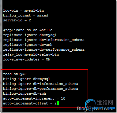

4.  设置从服务器 B 需要复制的数据库

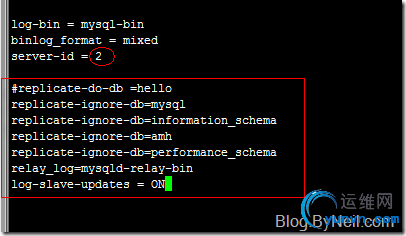

打开从服务器 B 的 /etc/my.cnf 文件:
解释一下上面的内容。
server-id 必须保证每个服务器不一样。 这可能和循环同步有关。 防止进入死循环。
replicate-do-db 可以指定需要复制的数据库, 我这里注掉了。 演示一下。
replicate-ignore-db 复制时需要排除的数据库, 我使用了,这个。 除开系统的几个数据库之外,所有的数据库都复制。
relay_log 中继日志的名字。 前面说到了, 复制线程需要先把远程的变化拷贝到这个中继日志中, 在执行。
log-slave-updates 意思是,中继日志执行之后,这些变化是否需要计入自己的binarylog。 当你的B服务器需要作为另外一个服务器的主服务器的时候需要打开。  就是双主互相备份,或者多主循环备份。 我们这里需要, 所以打开。
保存, 重启mysql。

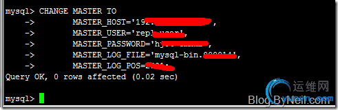

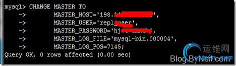

开启同步, 在B服务器上执行:
CHANGE MASTER TO        MASTER_HOST='192.***.***.***',        MASTER_USER='repl_user',        MASTER_PASSWORD='hj3****',        MASTER_LOG_FILE='mysql-bin.000004',        MASTER_LOG_POS=7145;
上面几个参数我就不解释了。 前面说过了。

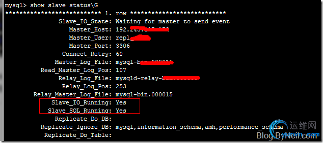

重启mysql,  然后查看slave线程开启了没:
注意图中的红框, 两个都是Yes, 说明开启成功。

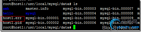

如果其中一个是No, 那就说明不成功。需要查看mysql的错误日志。 我在第一次做的时候就遇到这个问题。有时候密码填错了, 有时候防火墙的3306没有打开。ip地址不对,等等。 都会导致失败。
我们看错误日志: mysql的错误日志一般在:
文件名应该是你的机器名, 我这里叫做host1.err 你换成你自己的。

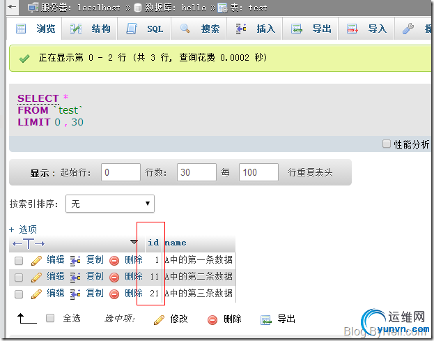

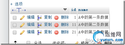

我们在A的数据库里面去 添加数据:
我在A的 hello数据库的test表中 连续插入了3条数据,  注意看他们的自增长id, 分别是1,11,21.  知道这是为什么吗。 前面已经说过了,不懂再回去看。
我们去看一下B数据库有没有这三条数据:
打开B的数据库:
发现已经在这了。 这里效果不直观。

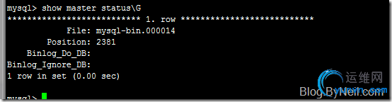

3. 我们不需要导出B的初态了,因为它刚刚才从A导过来。  直接记住它的master日志状态:
记住这两个数值,等会在A上面要用。

4. 登录到A 服务器。 开启中继:
注意框中心添加的部分, 不解释了。

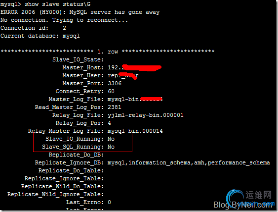

然后查看,slave状态是否正常:
图中出现了两个No。
Slave_IO_Running: No
Slave_SQL_Running: No

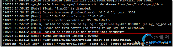

说明slave没有成功, 即,从B到A的同步没有成功。 我们去查看mysql错误日志,前面说过位置:
找到  机器名.err 文件,打开看看:
看图中的error信息。  说找不到中继日志文件。
这是因为我们在配置A的中继文件时改了中继文件名,但是mysql没有同步。解决办法很简单。
先停掉mysql服务。  找到这三个文件,把他们删掉。 一定要先停掉mysql服务。不然还是不成功。你需要重启一下机器了。 或者手动kill mysqld。
好了, 启动mysql之后。 我们在来检查一下slave状态:
注意图中两个大大的Yes。  哈哈。
证明从B到A的复制也成功了。

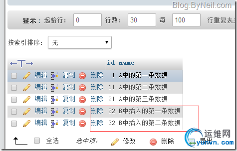

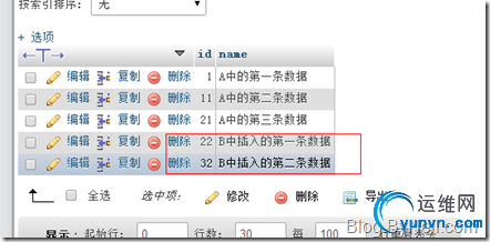

此时我们去B服务器中插入几条数据试试:
我在B中插入了两条数据。 注意看他们的id。  不解释。
然后我们,登录去A中看看,A数据库变了没。
可以看到已经自动同步到A了。
