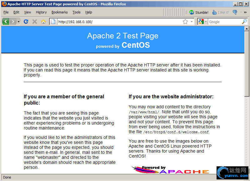

3.安装Apache2
CentOS已经封装了apache2,使用直接在终端输入安装:
yum install httpd
配置系统并启动apache:
chkconfig --levels 235 httpd on
启动apache:
/etc/init.d/httpd start
现在浏览器输入IP地址,看看是否运行:http://192.168.0.100
说明:在CentOS中Apache的默认根目录是/var/www/html,配置文件/etc/httpd/conf/httpd.conf。其他配置存储在/etc/httpd/conf.d/目录。

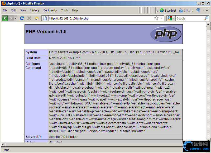

5.测试PHP5并获取关于PHP5安装细节
在web服务器创建phpinfo文档:
vi /var/www/html/info.php
添加如下代码,因为这个是函数,在wordpress里面回运行,所以你需要把双引号改为单引号:
《?php
phpinfo();
现在在浏览器中输入http://192.168.0.100/info.php,我们会看到:
如果你看到如上截图,PHP5工作正常,继续向下滚动,看看你已经启动的PHP5模块。MySQL是没有列出,这意味着我们有没有在PHP5中添加MySQL模块支持。

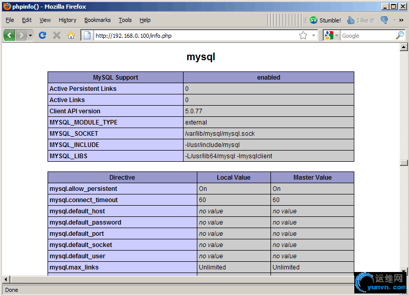

6.让PHP5支持MySQL数据库模块,这样才能连接数据库
搜索模块:
yum search php
安装模块:
yum install php-mysql php-gd php-imap php-ldap php-odbc php-pear php-xml php-xmlrpc
重启apache2
/etc/init.d/httpd restart
刷新http://192.168.0.100/info.php,看看模块运行是否正常:

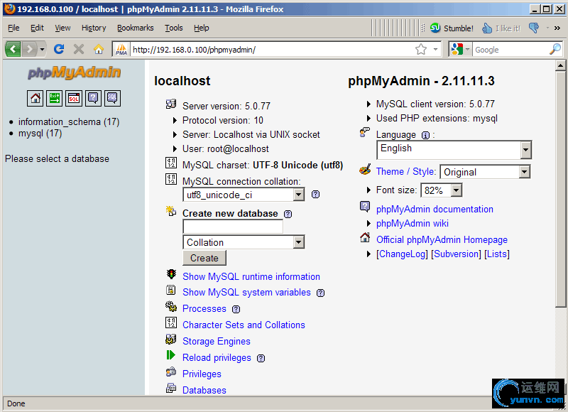

7.安装 phpMyAdmin管理数据库
CentOS系统中启用RPMForge软件库安装phpMyAdmin:
64位系统使用如下命令:
wget http://packages.sw.be/rpmforge-r ... 2.el5.rf.x86_64.rpm
rpm -Uhv rpmforge-release-0.5.2-2.el5.rf.x86_64.rpm
32位系统使用如下命令:
wget http://packages.sw.be/rpmforge-r ... 2-2.el5.rf.i386.rpm
rpm -Uhv rpmforge-release-0.5.2-2.el5.rf.i386.rpm
现在可以安装phpMyAdmin如下命令:
yum install phpmyadmin
现在配置phpMyAdmin。需要改变Apache的配置,使phpMyAdmin不只是从本地主机连接(通过注释掉):
vi /etc/httpd/conf.d/phpmyadmin.conf
找到相似内容代码,作如下配置:
# Web application to manage MySQL
# Order Deny,Allow
# Deny from all
# Allow from 127.0.0.1
Alias /phpmyadmin /usr/share/phpmyadmin
Alias /phpMyAdmin /usr/share/phpmyadmin
Alias /mysqladmin /usr/share/phpmyadmin
下一步,我们改变在phpMyAdmin认证cookie为HTTP:
vi /usr/share/phpmyadmin/config.inc.php
找到相似内容代码,作如下配置:
/* Authentication type */
$cfg['Servers'][$i]['auth_type'] = ‘http’;
重启Apache:
访问下phpMyAdmin,地址:http://192.168.0.100/phpmyadmin/
