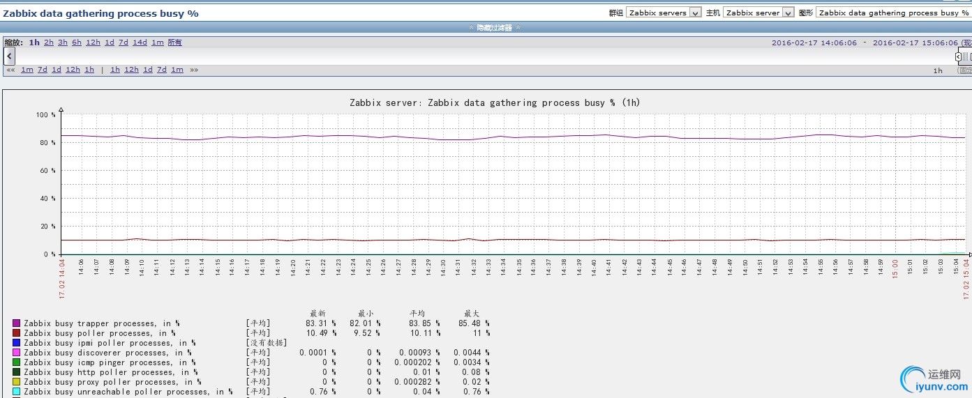

这几天我的zabbix server 一直告警提示Zabbix trapper processes more than 75% busy,我在zabbix data gatehering process busy %图形中看到zabbix trapper processes使用率一直是83%左右,我查了很多资料都没有关于这个告警信息的描述,如有哪位在运维过程中有遇到过,请指教。关于我的zabbix_server.conf配置文件在附中,谢谢.

找到zabbix-server的配置文件,调大StartTrappers这个参数
发表于 2016-2-23 10:09:41 | 显示全部楼层
这个很简单,报的是zabbix server端的trapper进程繁忙,你只需要增加trapper的进程数量即可。
具体操作:
      1. 调大zabbix_server.conf 里面的StartTrappers 的值
      2. 重启zabbix server服务
累计签到:5 天
 楼主| 发表于 2016-2-23 10:39:35 | 显示全部楼层
谢谢各位的支持,我按照各位的指导更改了StartTrappers的值后然重启了zabbix server,再次登陆进入zabbix看到Zabbix trapper processes的监控值已经降低到正常值了,再次感谢大家的支持,很高兴认识到这么一群做服务器运维的朋友。
