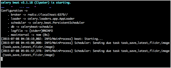

       在Django应用程序和Redis运行的前提下,打开两个新的终端窗口/标签。在每一个新的窗口中,导航到你的项目目录,激活你的虚拟环境,然后运行下面的命令(每个窗口一个):
  • $ celery -A picha worker -l info
  • $ celery -A picha beat -l info
       当你访问http://127.0.0.1:8000/ 网址的时候,你现在应该能看到一个图片。我们的应用程序每15分钟从Flickr 获取一张图片。

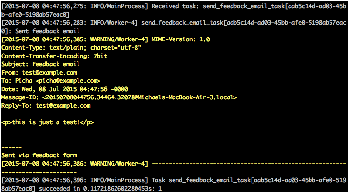

通过photos/tasks.py查看代码。点击“Feedback”按钮发送一些反馈意见:
       以上是通过celery任务运行的。更多的请查看feedback/tasks.py
