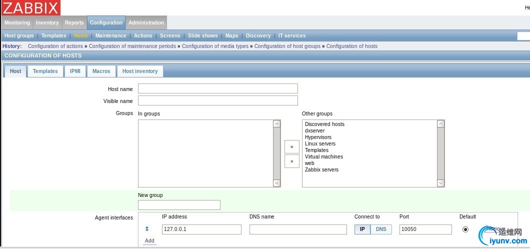

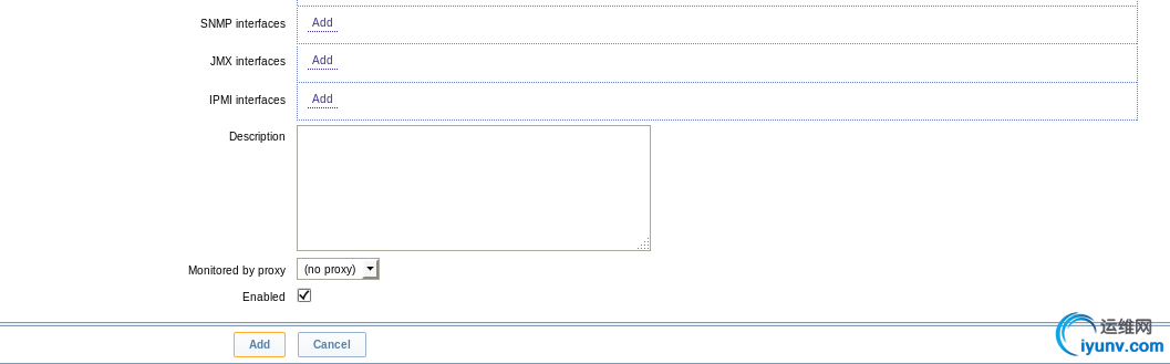

(1)创建主机
configuration -> Hosts -> Create host
属性
描述
Hostname
主机名,只允许数字、空格、句号、下划线、不支持非主流符号。zabbix客户端配置文件中的hostname名称一定要与这个名字一致!
Visblename显示名称,可选项。主机名的别名
Groups主机要加入的组,一个主机至少要加入一个组!
Newhost group新主机组。想新建一个组,可以在这里写上
Interfaces主机接口:包含agent,snmp,jmx,IPMI。推荐使用IP地址方式来监控,也可以使用域名。zabbix agent 默认端口10050,snmp 161,jmx 12345,IMPI 623
Monitoredby proxy是否通过proxy监控

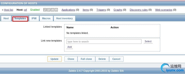

(2)Templates主机模板
可以把主机链接到想要的模板上,模板上的项目就会应用到主机上
unlink: 取消模板,模板中的item依旧保留在host上
unlink and clear: 取消模板,并且删除监控到的数据以及将模板添加到host的item也删除

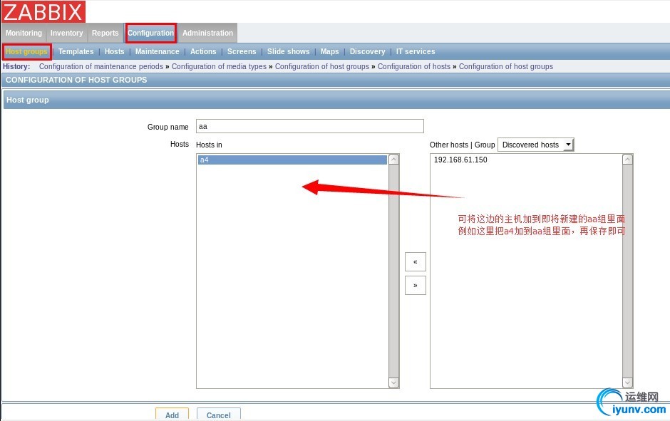

主机组

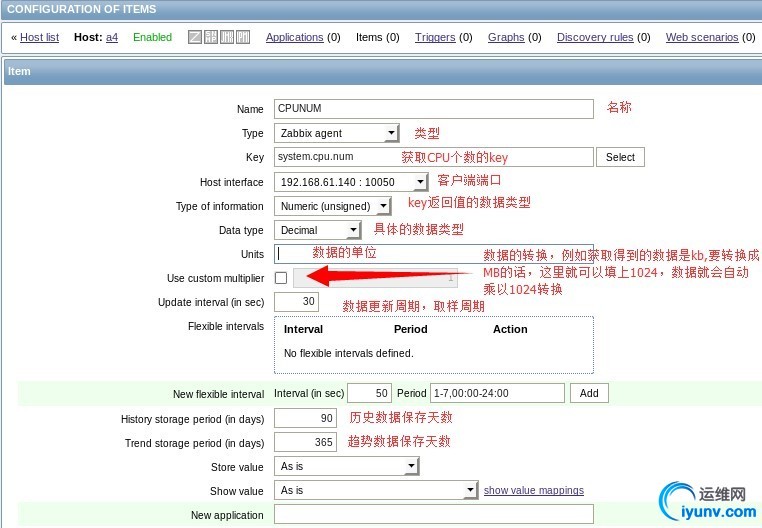

(3)创建item
Configuration -> Hosts -> 在需要的主机上点击items-> Create item...
属性说明:
属性
描述
Host主机或者模板
Name
监控项item名称可以使用如下宏变量:
$1,$2...$9 这9个参数对应item key的参数位置
例如:free disk on $1 如果item key 为vfs.fs.size[/,free] ,那么对应的名称会变成 free disk on / ,$1对应了第一个参数“/”
Typeitem类型,常用有agent,agent-active,snmp
key可选系统自带的key或自定义key
Hostinterface主机接口
Typeof information获取到的数据类型
Numeric(unsigned) - 64bit unsigned integer
Numeric(float) - floating point
numbercharacter - 字符串,最长255字节
Log - 日志文件 .key 必须为log[]
Text- 文本
Datetype定义获取到数据的数据类型
Boolean - 数据为0或1. true表示1 false 为0 ,不区分大小写
Octal - 八进制
Decimal - 十进制
Hexadecimal - 十六进制
Units默认情况下,如果原始值超过1000,那么它会先除以1000并且显示出来。例如设置了单位为bps并且受到的值为11102,将会显示为11.1kbps
如果单位被指定为B(byte),Bps(bytes per second),那么它会除以1024然后再显示数据
如果指定如下时间单位:
unixtime - 转为 “yyyy.mm.ddhh:mm:ss” 只能使用正数
uptime - 转为 “hh:mm:ss” 或者 “N days,hh:mm:ss”
例如收到的值为881764秒,它将会显示为“10 days,04:56:04”
s - 转为 “yyy mmm ddd hhhmmm sss ms”
例如收到的值为881764(秒),它将会显示为 10d 4h 56m 。有时只会显示2个单元,例如1m 5h,如果返回的值小于0.001,它只会显示 <1 ms
禁用的单位:ms、rpm、RPM、%
Usecustom multiplier
如果启用这个选项,所有接收到的整数或者浮点数都会乘以这个文本框里面的值。使用这选项,zabbix将会把收到的KB,MBps 等数据先转为B, Bps 。否则zabbix不能正确设置前缀(K,M,G等)
Updateinterval (in sec)数据更新时间。
如果设置为0,那么这个数据将永久不更新。但如果在灵活更新间隔(flexible interval)里面设置了一个非0间隔,那么以这个为准
Flexibleintervals可以创建例外的更新间隔,例如:
Interval: 10,Period:1-5,10:00-19:00,表示周一到周五的早上10点到晚上19点每十秒更新一次数据。其余使用默认值。
最多只能设置7个灵活更新间隔
如果设置的多个灵活更新时间有冲突,那么它会使用最小的时间间隔
注意:
1.如果时间间隔被设置为0,那么数据永久不会更新
2.它不能用在zabbix active 主动方式的item
keephistory(in days)
历史记录在数据库中保存的天数
keeptrends(in days)趋势数据(以小时为单位的min,max,avg,count的数据)在数据库中保留时长,过期数据将会被HouseKeeping删除
注意:趋势数据只能保存数字类型数据,字符、日志这些都无法存储
Storevalue
Asis - 数据不做处理
Delta(speed per second) 一般用于数据增长的类型
计算公式为(value-prev_value)/(time-prev_time)
value - 获取到的原始值
prev_value - 上次接收到的值
time - 当前时间
prev_time - 上次接收数据的世界
例:
网卡流量,每次获取到的都是当前网卡总流量,比如第一次给的值是0字节(时间为30),第二次获取到的值为3000字节(时间为31),可以得出最终数据是100字节/秒
注意:如果当前获取到的值比上一个值更小,那么zabbix会忽略这个值,等待下一次的值
Delta(simple change)
计算公式为(value - prev_value)
value - 获取到的原始值
Showvalue值映射,需要配置数字值映射到字符的映射表。
例如:
1=>aa.com。如果key返回的数据为1,那么监控页面不会显示1,而是显示aa.com. key返回的数据只能为整数,并且不做任何修改保存到数据库中,只有在显示的时候才会根据映射表来展示相应内容
Newapplication
创建一个新的应用
Applications设置item属于哪个应用
Populateshost inventory field设置获取到的数据自动填充到inventory 资产清单的相应属性。前提是你的inventory 处于自动模式

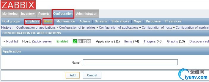

    zabbix Applications 应用程序
    Applications 是item的一个组。例如我们要监控Mysql,就可以把所有和Mysql相关的item放到这个应用程序中。
    一个item可以属于多个Application
    (1)创建Application并添加item
    • 点击configuration -> Hosts 或者 Templates
    • 点击对应Host或Template中的 Application,再点击右上角的Create Application,填写名称添加即可
    (2)添加item到application
    新建或编辑item,修改其中的applications为需要的即可

    (2)保留趋势数据
    可以通过如下方式设置保留趋势数据的周期
    • item项新建或编辑里
    • 批量更新item
    • 设置Housekeeper tasks
    注意:Housekeeper会定期删除过期的数据,一般历史数据根据需要尽量少存点,因为数据量是很大的。趋势数据占用资源小,可以保留长一点。例如保存历史记录15天,趋势数据保留2年。另外,如果历史数据设置为0,zabbix用与触发器后不会存到数据库.如果趋势数据设置为0,zabbix不会计算和存储它。
