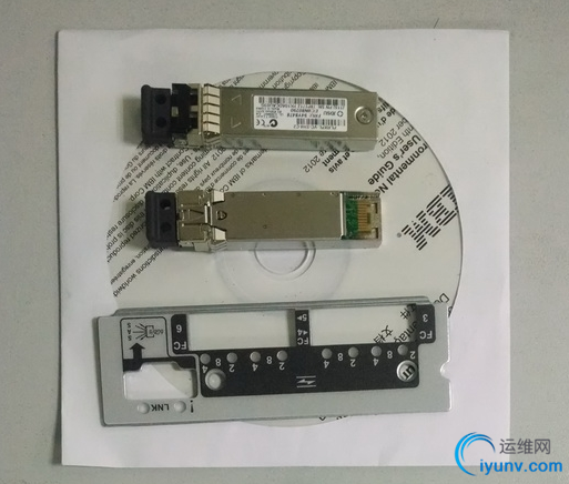

IBM DS3500 控制器FC模块 2个(每个四端口,自带两个光模块)

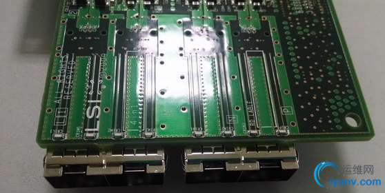

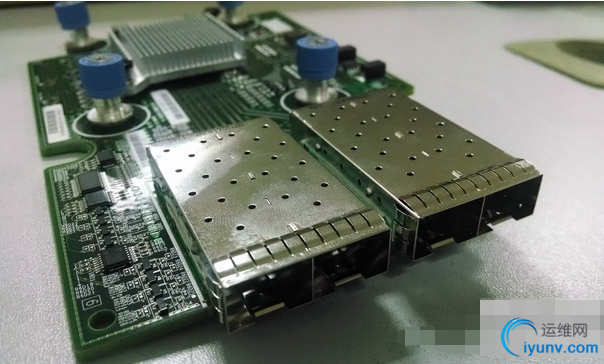

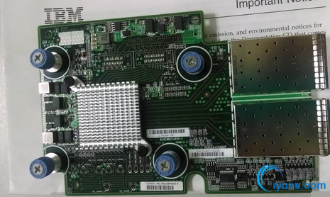

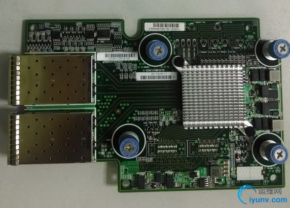

IBM DS3500 原厂FC模块,这个东西在网上鲜有实物图片

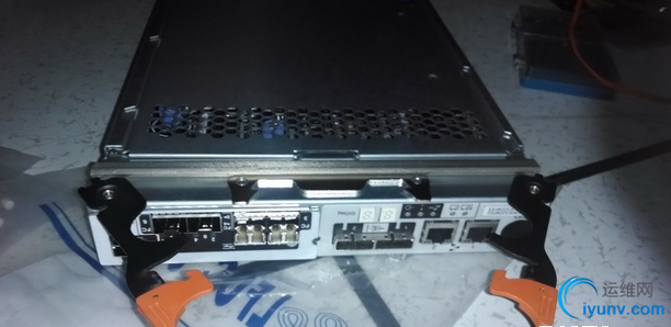

每个接口上面均有指示灯(绿色,安装完成后,连接好光纤应该是长亮的,如果不亮,交换一下每接口的一对光纤的顺序)

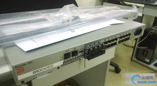

博科300光纤交换机,这个应该是垄断的产品了,国内的基本全是博科贴牌的

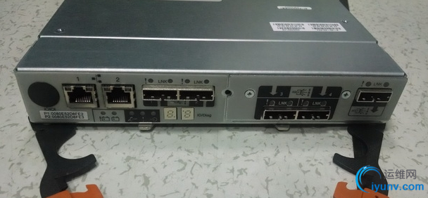

拆下的原控制器

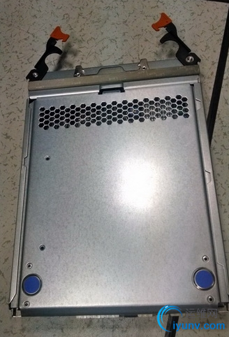

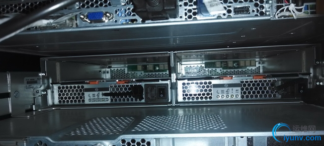

存储背板,双控制器已经全部拆除
按住两个蓝色的点即可推开控制器背板
拧下四个蓝色螺丝即可拆下原模块(经常维护IBM服务器应该很熟悉这种形式)

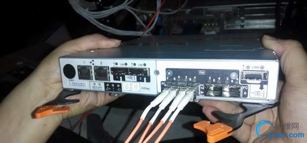

大功告成,不过还是建议先插上控制器以后再插光纤,注意光纤是有顺序的,如果发现接口上面的指示灯不亮可以交换两根光纤的顺序试试
