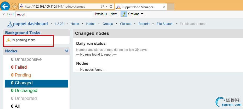

6 集成Puppet Dashboard
6.1 手工导入现有的报告(方式一)
[iyunv@puppetserver ~]# cd /usr/share/puppet-dashboard/
[iyunv@puppetserver puppet-dashboard]# rake RAILS_ENV=production reports:import  #导入已经存在的报告
Importing 39 reports from /var/lib/puppet/reports in the background
Importing:     100% |###################################################################################| Time: 00:00:00
39 of 39 reports queued
备注:默认节点报告会在/var/lib/puppet/reports/ 产生,如果路径发生变化,导入报告时需要在后面加上“REPORT_DIR=report路径”,reports更改路径可在puppet.conf中设置参数“reportdir = 新路径”,这种方式不够实时。
puppet dashboard
puppet dashboard

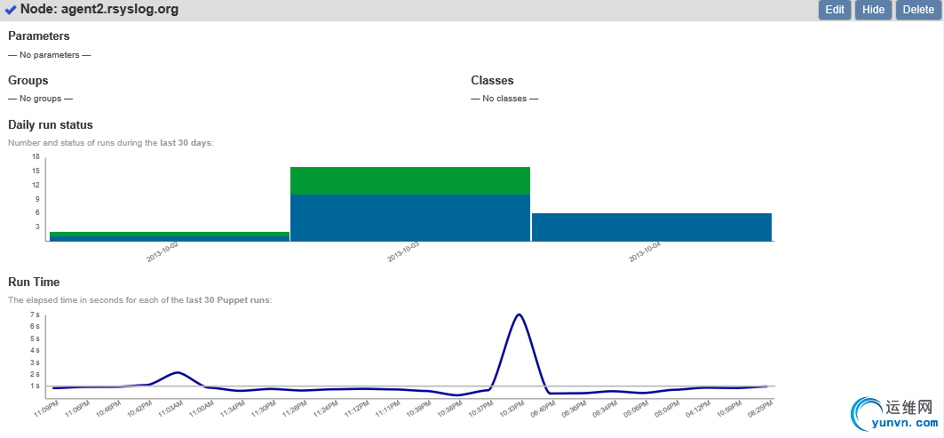

通过http://192.168.100.110:8141/ 及时查看节点更新的报告信息,可以看到两个节点agent1和agent2,默认显示时间为CST格式,除此之外还可以看到某一个节点在某一个时刻的更新报告和运行曲线图。
dashboard-4.jpg puppet dashboard
dashboard-5.jpg puppet dashboard
dashboard-6.jpg puppet dashboard
dashboard-7.jpg puppet dashboard
