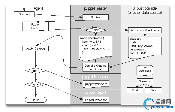

鉴于这种选择,工作流程变得相对简单:
1.Puppet代理进程收集关于运行此进程的主机信息,然后将这些信息传递给服务器
2.解析器使用这些系统信息和本地磁盘Puppet模块来编译针对特定主机的配置并将结果返回给这个代理
3.代理在本地应用此配置,因此影响本地主机状态和文件,并将结果报告给服务器
图1 Puppet 数据流
puppet_opensource01.jpg puppet opensource

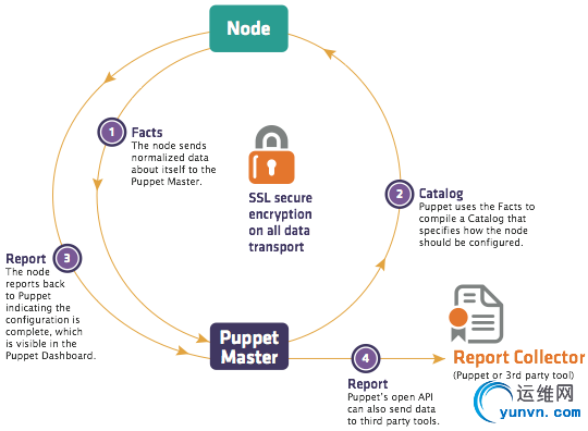

图2 puppet进程和组件之间的数据流阵列
puppet_opensource02.jpg puppet opensource
这样以来,代理能够访问它的系统信息,它的配置和它生成的每个报告。服务器有所有数据的副本,加上对所有puppet模块的访问权限和所有后台数据库和以及可能会需要用于编译此配置的服务。
