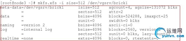

3.创建一个逻辑卷
4.将逻辑卷格式化为xfs

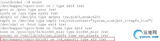

16.挂载
17.查看是否挂载成功

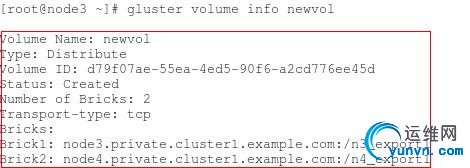

21.查看卷信息
22.创建distributed 卷
23.查看卷是否创建成功
24.查看创建的newvol卷信息

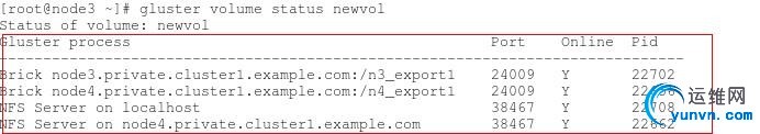

25.启动该卷
26.查看该卷的状态信息

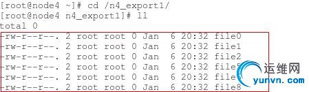

34.创建文件进行测试
35.在node3上查看是否生成文件
36.在node4上查看是否生成文件
