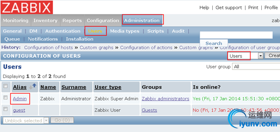

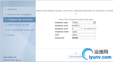

8)登录Web管理页面,初始化管理平台
首次使用Zabbix管理平台,需要进行简单的初始化操作,主要是MySQL数据库设置,如图-2所示,Web管理页面默认初始账户admin,密码为zabbix。
图-2

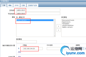

步骤一:添加监控主机
使用火狐浏览器登录http://192.168.194.10/zabbix,通过Configuration(动态)-->Hosts(主机)-->Create Host(创建主机)添加被监控Linux主机,如图-3所示。
图-3
添加被监控主机时,需要根据提示输入被监控Linux主机的主机名称、IP地址等参数,具体参考图-4。
图-4

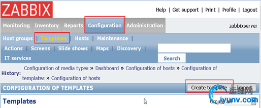

登录Zabbix Web监控控制台,通过Configuration-->Template-->Create template创建模板,如图-7所示。
图-7

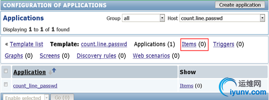

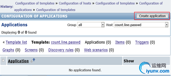

创建完成模板后,默认模板中没有任何应用、项目、触发器、图形等资源。这里需要点击模板后面的Application链接打开创建应用的页面,如图-9所示。
图-9
点击Application后,会刷新出图-10所示页面,在该页面中点击Create application按钮创建应用。
图-10

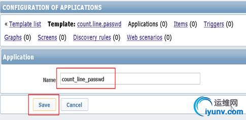

设置应用名称如图-11所示。
图-11

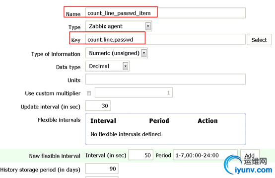

接下来,还需要给项目设置名称及对应的自定义key,如图-14所示。
图-14

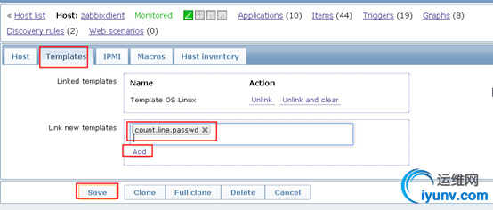

5)将模板链接到被监控主机
将完整的监控模板制作完成后,就可以将模板链接到主机实现监控功能了。首先找到被监控主机,如图-18所示。
图-18
点击被监控主机链接,打开监控主机设置页面,在Template(模板)页面中选择需要链接到该主机的模板,在此选择刚刚创建的模板count_line.passwd添加即可,如图-19所示。
图-19

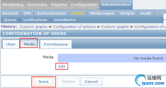

设置邮件信息需要针对账户设置,通过Administration-->Users找到Admin账户,点击该账户的链接,如图-20所示。
图-20
在刷新出来的页面中选择Media菜单,通过Add按钮创建新的Media,如图-21所示。
图-21
创建Media时需要设置Media的类型,如果选择Email类型,则在Send to后填写接收报警邮件的收件人邮箱,如图-22所示。
图-22

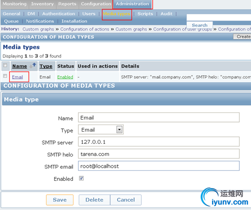

Media创建完成后,继续设置该Media设置SMTP邮件服务器信息,如图-23所示。
图-23

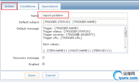

创建动作后,为发送邮件报警的行为设置报警邮件的标题、内容等信息,如图-25所示。
图-25

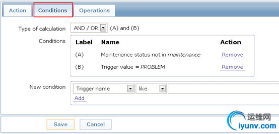

设置动作的触发条件,如图-26所示。
图-26

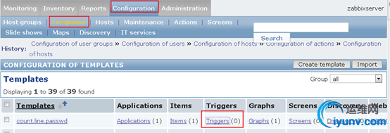

创建触发器可以通过Configuration-->Templates找到之前创建的模板,点击模板后面的Triggers来创建触发器,如图-27所示。
图-27

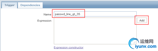

设置触发器名称为passwd_line_gt_35,如图-28所示。
图-28

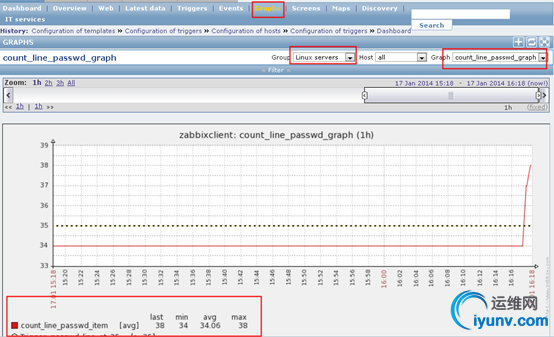

3)测试效果
在被监控主机创建账户,登录监控Web页面查看,如图-31所示。
图-31
