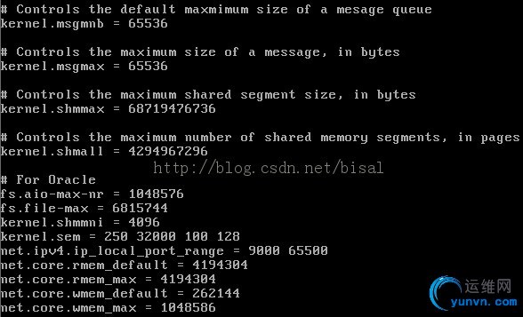

7、系统内核参数
官方文档给出的内核参数建议是:

若需要修改内核参数,可以编辑/etc/sysctl.conf。
修改之后使用sysctl -p生效,如下是增加和修改的内容:
官方还建议对于11g R2需要设置一个额外的参数:fs.aio-max-nr。
