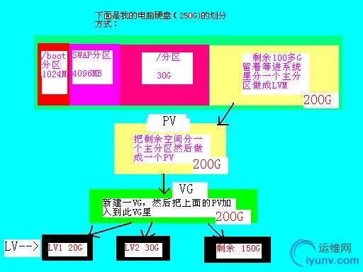

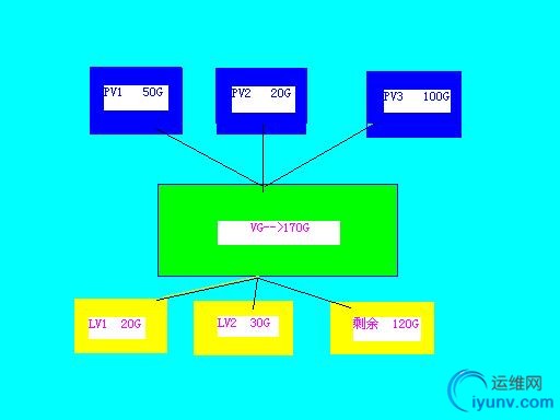

    从上图我们可以很容易的看出它们之前的关系,用一个例子说明就是:假如我们三块硬盘,一块50G、一块20G、另一块100G。这个时候我们要把它们做成一个LMV类型磁盘我们应该如下做:首先把三块硬盘进行分区并格式化(在上面说过了,在有多块硬盘的情况下建议一块硬盘划分一个主分区)然后将其做成PV。其次就是新建一个VG,建好之后把上面这三个硬盘转化成的PV加入到VG里将磁盘容量集中起来也就成了170G,最后我们就可以把这个VG当成一块170G的硬盘来使用就OK了!呵呵,这下明白了吧!当硬盘只有一块的时候,也就是说这块硬盘上还的装操作系统时如下图来划分分区:
    呵呵,上面就是我的系统的硬盘分区情况,首先划了一个"/boot"分区,然后是“swap”,最后是根“/"分区。后面的空间空下了,然后装好系统后,把空下的空间分为了一个主分区,把这个分区做成一个PV,然后新建一个VG卷组,把做成的PV加入到VG中,最后从VG中划分LV。。。好了!下面我们来看一下如何去做LVM吧。

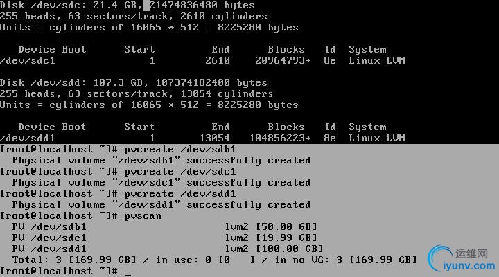

1. 首先是新建PV,可以使用命令“pvcreate +分区”来新建,但是在新建PV之前要对硬盘进行分区,然后转换分区类型(转成Linux LVM类型,类型代号为8e),可以使用fdisk工具来进行分区并转换分区类型,(不会使用的详见我另一篇文章http://blog.iyunv.com/u3/112561/showart_2235102.html)转好后新建PV,建好后可以使用“pvscan"命令来扫描一下系统中有没没PV。也可以输入命令“pvdisplay"来查看更为详细的信息如图:

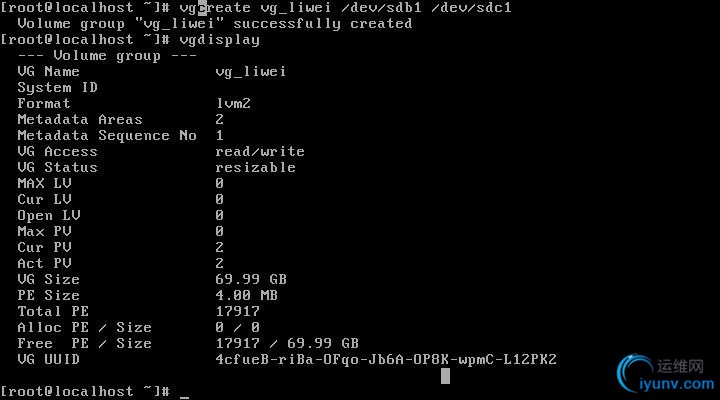

2. 建立好PV后就到建立VG了,建立VG可以输入命令“vgcreate +分区号+分区号"来建立加分区号的意思就是把上面建立好的PV加入到VG里,我这里只加两个PV,另一个我们使用另一个命令来往里加,建立好后可以使用命令“vgscan”或“vgdisplay”来查看VG的详细信息,如图:

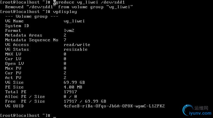

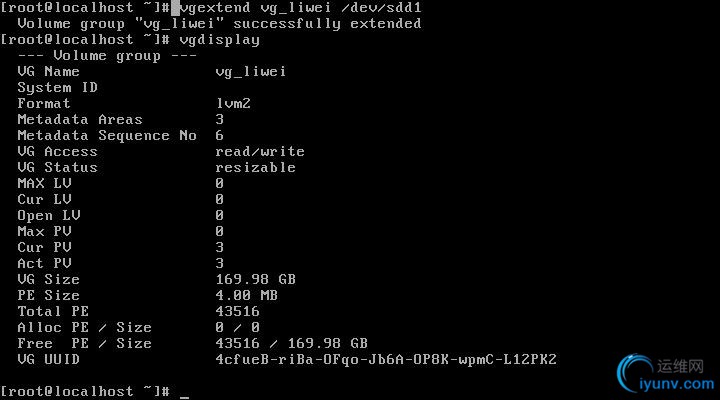

3. 我们还可以用命令“vgextend +VG名+分区"额外向VG里添加PV,也可以用“vgreduce+VG名+分区”命令来移除PV。如图:

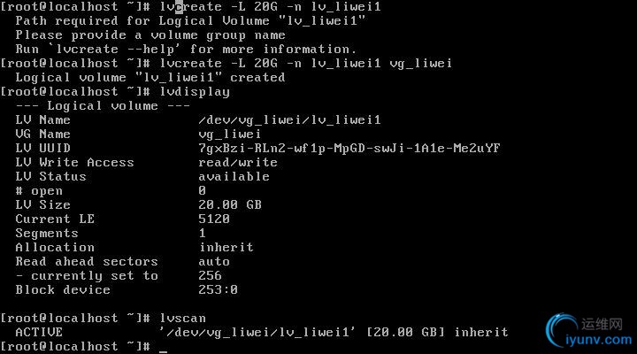

4. VG也建立好后就应该到LV了,可以使用命令“lvcreate -L Size(要建的LV大小) -n LV名+VG名”来建立,也可以用命令“lvdisplay和lvscan”来查看LV的详细信息。如图:

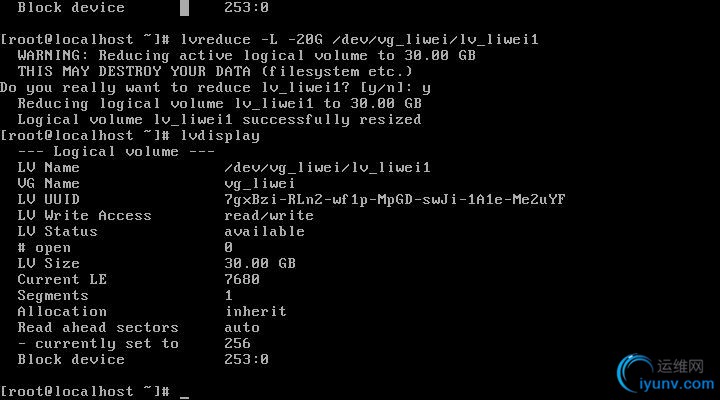

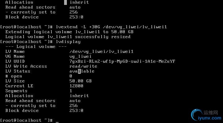

5. 建立好lV后我们还可以通过命令“lvextend -L +Size(就是增加多少空间)+LV的绝对路径”来增加LV的空间大小。也可以通过“lvreduce -L -Size(就是减小多少空间)+LV的绝对路径”来减少LV的空间大小。如图:
