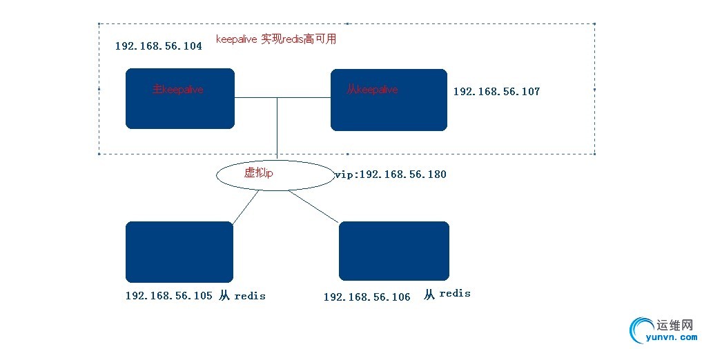

系统架构图:
我们所要实现的目的很简单,
104,107 为keepalive和redis主从架构,其余服务器比如105、106均为redis从库并且挂在vip 192.168.56.180下面。
主keepalive负责主要日常工作,从keepalive担任备机角色,一旦主keepalive挂掉,从keepalive服务器立即使从redis转变角色切换成master状态开始接管任务提供服务,实现业务的无缝切换,当挂掉的服务器修好上线后继续担任主的角色,从库会自动切换到slave状态并且不影响挂载在vip下的从redis的数据同步,一满足高并发架构的需求。

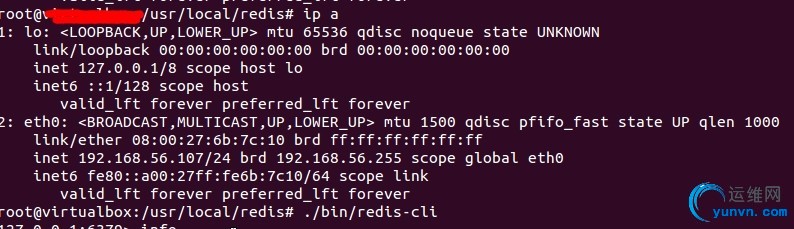

在192.168.56.104 我们看到以下结果,已经获取vip:192.168.56.180
在192.168.56.107 我们看到以下结果,并没有获得vip192.168.56.180

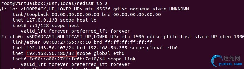

这时我们把192.168.56.104下的redis给关闭掉,看一下结果:vip已经释放
然后到192.168.56.107下看一下信息: 已经获取vip,并且redis已经从salve切换到master,并且从库105、106状态均为online

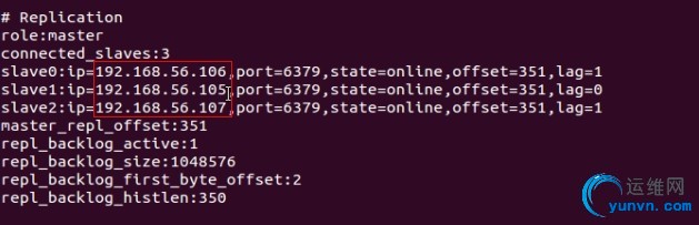

我们然后把主上redis从新启动,看到下面结果: 主服务器获取vip
redis信息:我们可以看到192.168.56.107备机已经出现在master的slave列表中
