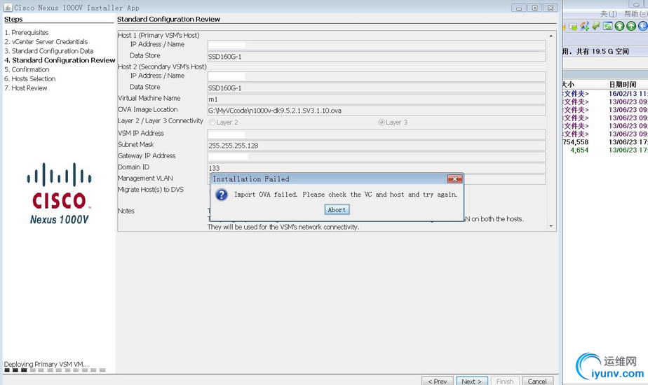

1、Nexus1000V-install_CNX.jar(11,822,865 bytes)不能用于在vSphere ESXi6中安装VSM,最高只能用于ESXi5.5中安装VSM。在ESXi6中只能用于安装VEM。
    我安装的是vCenter-Server-Appliance VCSA-all-6.0.0-3343019,在ESXi6中可以在vCenter中使用Deploy OVF Template安装VSM。

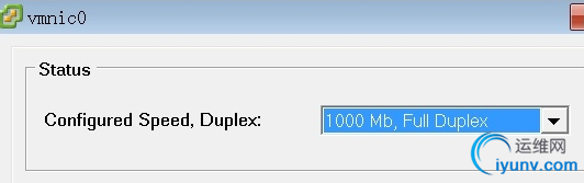

2、注意:添加的VEM主机的网卡,根据情况设置为强制速度(10M、100M、1000M)和强制半双工全双工,设置为自适应VM的网络不通,或者时通时不通。Nexus1000V不支持自适应。

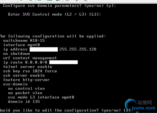

3、L3 3层模式终于通了,添加host后、必须同时迁移该host网管vmk0,VSM中已经能够看到VEM,关键是port-profile type vethernet配置中必须加入:capability l3control
