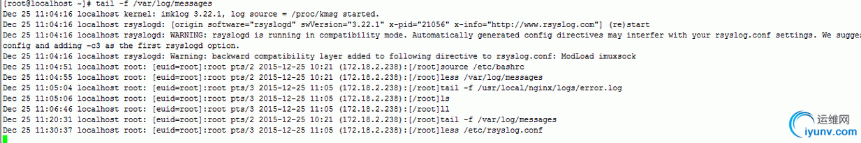

在客户端输入任何命令,查看服务端的message日志
2015-12-24T16:38:54+08:00 test135 root: [euid=root]:root pts/0 2015-12-24 14:59 (172.18.2.238):[/root]/etc/init.d/rsyslog restart
2015-12-24T16:39:04+08:00 test135 root: [euid=root]:root pts/0 2015-12-24 14:59 (172.18.2.238):[/root]less /var/log/messages
2015-12-24T16:39:06+08:00 test135 root: [euid=root]:root pts/0 2015-12-24 14:59 (172.18.2.238):[/root]ll
2015-12-24T16:41:04+08:00 test135 root: [euid=root]:root pts/0 2015-12-24 14:59 (172.18.2.238):[/root]pwd
在服务端查看message日志,收到客户端的message日志
Dec 25 11:40:30 t123 root: [euid=root]:root pts/4 2015-12-24 16:50 (172.18.2.238):[/root]ls

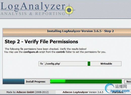

2.初始化
因为上面执行过脚本,所以这里config.php已经有可写的权限
#/bin/sh /var/www/html/loganalyzer/configure.sh
#/bin/sh /var/www/html/loganalyzer/secure.sh

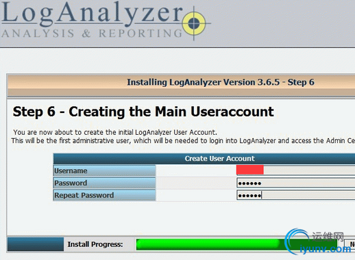

第六步,创建管理用户
第七步,配置日志源
