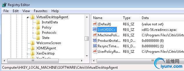

二、Registry base registration(注册表注册)机制注册表注册机制是VDA向DDC注册的默认方法,即通过VDA的特定注册表键值找到DDC。这个注册表的键值里面是DDC的FQDN,VDA需要通过DNS服务解析出DDC的IP地址并与之进行通信。这个键值是我们在安装VDA的时候,填写的DDC的FQDN。
其注册表具体的路径和键值如下图所示:

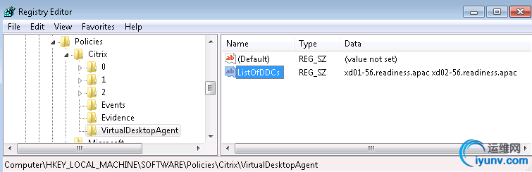

这个注册表键值在注册表中有2个地方,64系统的可能有所区别。
VDA通过注册表注册机制向DDC注册的流程具体如下:
1、当虚拟机启动电源,获取到了IP地址之后,上面的Citrix Desktop Service服务启动;
2、Citrix Desktop Service首先查找本地注册表HKLM\Software\Policies\Citrix\VirtualDesktopAgent\ListOfDDCs和HKLM\Software\Citrix\VirtualDesktopAgent\ListOfDDCs,查询注册表ListOfDDCs项以获取DDC的地址。如果在这个注册表键值中没有DDC的地址或者查询不到,那么该服务会在本地文件系统中的c:\Personality.ini文件中的[VdaData]项里面去查找‘ListOfDDCs’的键值一获取DDC的地址。

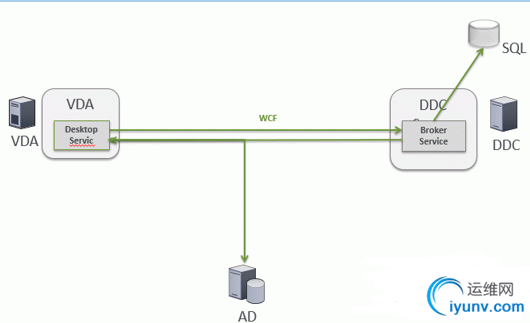

3、VDA拿到ListOfDDCs键值后,会同时向AD检验DDC的FQDN是否合法,验证通过后,AD将合法的DDC对应的SID返回给VDA,VDA根据AD的检验结果,得出最终可用于注册的DDC FQDN,若存在多个合法值,则随机选择其中一个DDC,调用其IRegistrar接口向其发起注册请求。VDA和DDC服务之间通过WCF进行通信。VDA发起尝试注册的请求包后,如果没有收到DDC的回应包,即超时。VDA会在超时后的7和10秒之间选择一个启动新的注册请求并尝试注册。
4、DDC收到VDA的注册请求后,首先向AD检验VDA的FQDN是否合法。验证通过后,AD将VDA对应的SID返回给DDC,DDC与VDA机器完成互信。然后DDC brokerservice会接受或拒绝注册的请求,并将通知返回VDA。

7、注册完成后,VDA将收到来自Broker Service注册成功的通知。该通知还包括用于维护DDC与VDA连接的心跳值。(默认的心跳值是30秒)
8、VDA收到这些通知之后开始使用'ping'包到DDC以检测连接心跳。这样双方之间就通过心跳来保持通信以确认对方都在活着,如果DDC在30秒之后还没有收到来自VDA的‘ping’包,那么DDC就会认为VDA已经处于关闭状态了。

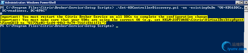

  • 必须首先在XD管理站点中的DDC上运行PS的脚本PS ScriptSet-ADControllerDiscovery,该脚本在安装路径%ProgramFiles%\Citrix\Broker\Service\SetupScripts下。使用Set-ADControllerDiscovery脚本使用AD DN(专有名称)来标识AD对象。比如:Set-ADControllerDiscovery –on –existingOuDn “OU=XD56DDCs,DC=Readiness, DC=APAC”

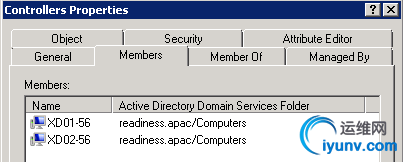

  • 该脚本会在AD中创建所有指定OU所需的AD对象(OU,SCP等)。因此SCP(服务连接点),每个包含的信息,包括DDC的FQDN,这将是由VDA可用于发现DDC。当运行PS的脚本后,我们需要重新启动所有的DDC的服务,以便VDA安装向导能够发现XD站点。
  • 然后运行VDA安装向导,在选择DDC地址的时候,现在来自AD,允许你从下拉列表中选择XD的站点。

3、VDA连接到AD域控制器,以验证该FarmGUID是否有效,并得到了存在于该OU AD的SCP(服务连接点)的名单。SCP的各自包含的信息,包括与DDC的FQDN。
1、VDA从DDC的列表中随机选择一个进行发起注册。之后的过程和上面我所述的注册表注册过程无任何区别,因此我就不在这里在复述一遍了。
