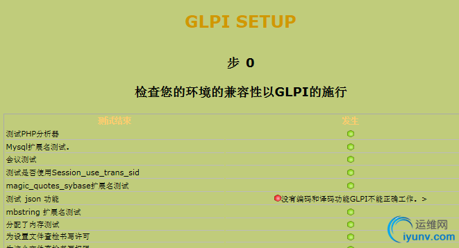

本人LINUX新手+菜鸟
按照网上教程安装GLPI后提示
求助各位大神解答

没有编码和译码功能glpi不能正确工作

安装过啦,故障依旧啊
发表于 2016-3-4 09:13:41 | 显示全部楼层
linux 下安装json
php5.2下是有默认安装json,但在php5.1下没有,最近碰到这个问题,现将安装记录如下:
1, 下载php-json-ext-1.2.1.tar.bz2, 这个不好下载,按网上的地址很多不能下载,后来终于找到一个
2,解压缩 #tar xvjf php-json-ext-1.2.1.tar.bz2
3, 进源码目录#cd php-json-ext-1.2.1
4、准备编译环境。这一步可以先不做直接进行第5步操作,如果遇到问题后再进行本步检查也无所谓。不过为了避免不必要的麻烦,我们还是检查下编译环境是否准备好了吧!
#yum install php-devel automake autoconf libtool gcc
5、准备PHP模块的编译环境:
#phpize
6、开始编译json模块:
#./configure
#make
#make install
7、配置php.ini。首先打开php.ini文件:
#vim /etc/php.ini
注:这里我的php.ini是在/etc目录下,如果你的php.ini不在这里,请修改路径为你的php.ini所在的路径。
直接在最后一行加上下面这段话:
extension=json.so
然后输入:wq保存退出。
8、重启Apache服务:
#/etc/init.d/httpd restart
成功重启之后,可以利用phpinfo()去查看是否有json的信息。我试着打开之前报错的页面,已经完全能正常打开了,一切OK
