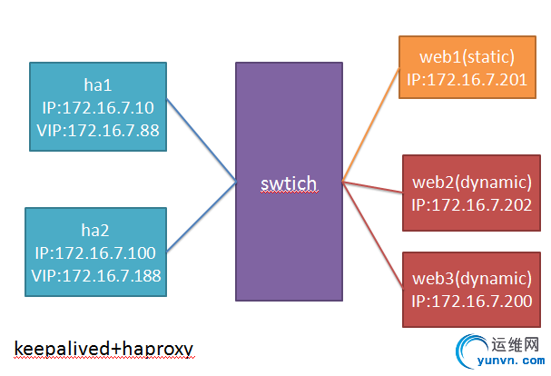

二、拓扑图
三、前端配置

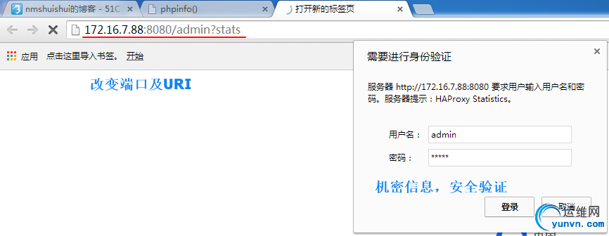

listen statistics
        mode http
        bind *:8080    #把stats页面绑定到8080端口
        stats enable   #开启stats功能
        stats auth admin:admin    #认证的用户名和密码
        stats uri /admin?stats    #指定uri访问路径
        stats hide-version        #为了安全(版本bug),隐藏版本信息
        stats admin if TRUE       #如果认证通过了就允许管理
        stats refresh 5s        #页面5秒刷新一次

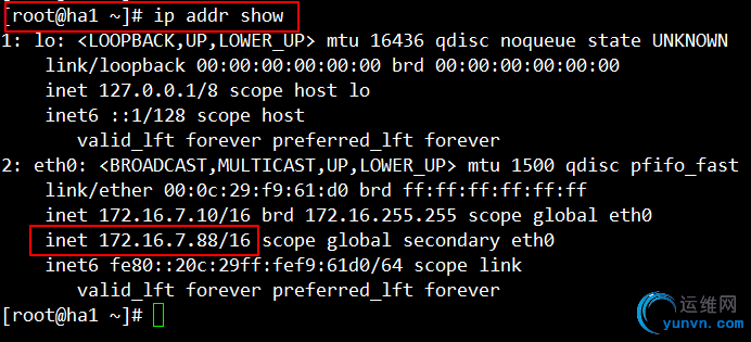

(1)ha1

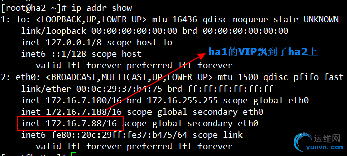

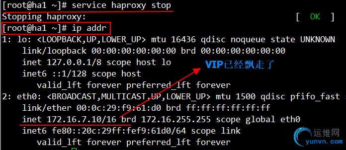

(3)关闭ha1的haproxy服务测试VIP飘移
(4)查看ha2,是否接收到了ha1飘过来的VIP

   ①、URI及安全验证
   ②、haproxy统计页面
