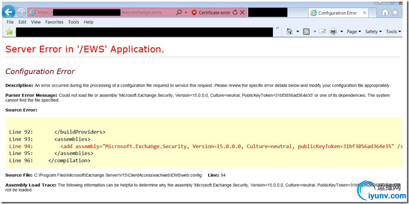

正准备打开ECP配置服务器的时候,意料之中的问题出现了,ECP和OWA直接无法打开。中招!

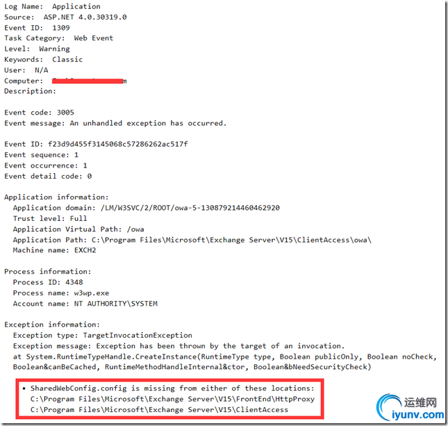

打开日志文件,满屏的警告报错
通过仔细查看日志后发现

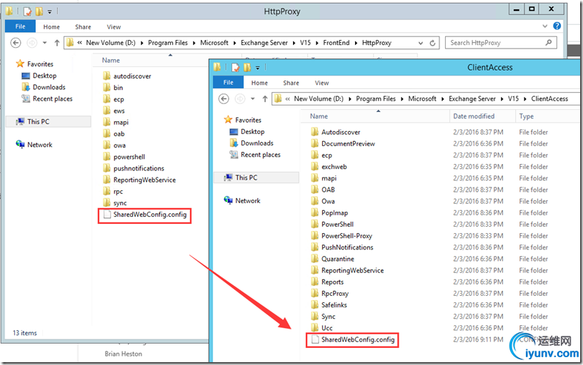

是这个叫做  SharedWebConfig.config 的文件掉了,查看自己的这两个文件夹,果然ClientAccess里面的这个文件掉了。
查询KB后,找到洋鬼子的一个办法,于是把Exchange 安装路径下 HttpProxy 的这个文件拷贝到 ClientAccess 里面,如下图:
经过上述操作,问题得到了解决。
