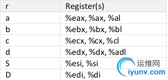

  1. 寄存器操作数限制条件: r
  如果操作数指定了这个限制,操作数将使用通用寄存器来存储。看下面的例子:
  asm ( “movl %%eax, %0” : “=r” (myval));
变量 myval 被保存在一个寄存器中,eax 中的值被拷贝到这个寄存器中,并且在内存中的
myval 的值也会按这个寄存器值被更新。当 constraints ”r” 被指定时,GCC 可能在任何一个
可用的通用寄存器中保存这个值。当然如果你要指定具体使用那个寄存器就要指定具体使
用哪个寄存器的 constraints。

下面的是 x86 特有的 constraint:
"r" : Register operand constraint, look table given above.
"q" : Registers a, b, c or d.
