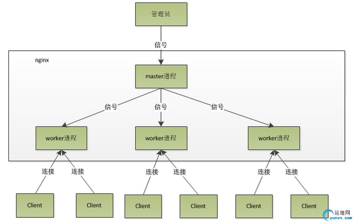

master/worker结构:一个master进程,生成一个或多个worker进程;
基础架构
Nginx如何实现高并发:
I/O模型采用异步非阻塞的事件驱动机制,由进程循环处理多个准备好的事件,如epoll机制;
Nginx与Apache对高并发处理上的区别:
对于Apache,每个请求都会独占一个工作线程,当并发量增大时,也会产生大量的工作线程,导致内存占用急剧上升,同时线程的上下文切换也会导致CPU开销增大,导致在高并发场景下性能下降严重;
对于Nginx,一个worker进程只有一个主线程,通过事件驱动机制,实现循环处理多个准备好的事件,从而实现轻量级和高并发;

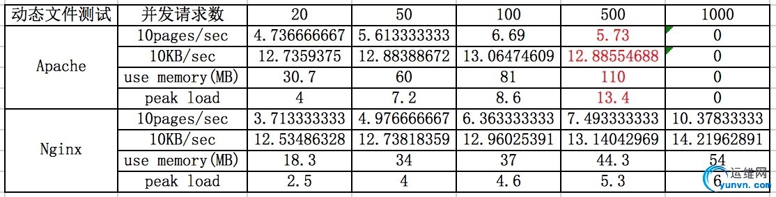

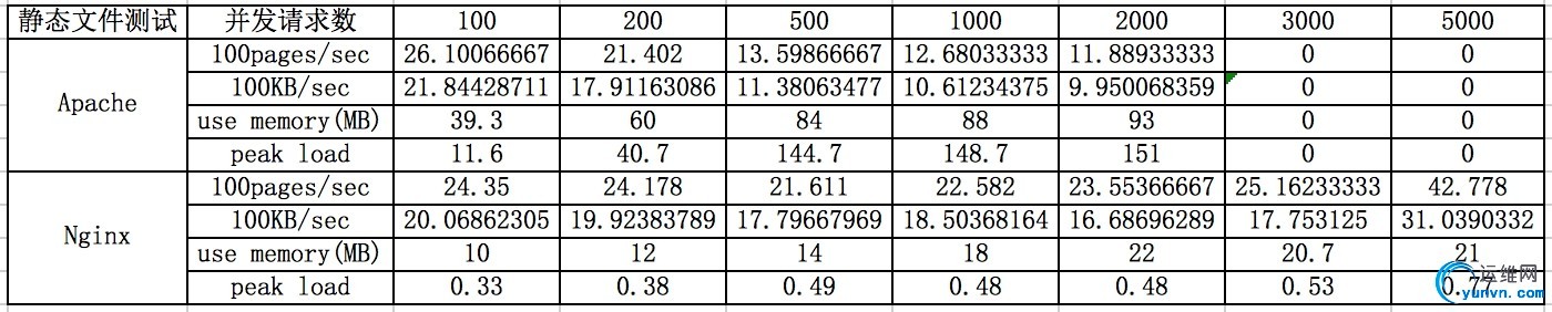

webbench -c 100 -t 30 http://172.16.25.112/nginx.html # 测试静态文件访问
webbench -c 20 -t 30 http://172.16.25.112/test_mem.php # 测试动态文件访问
测试数据
分析趋势图

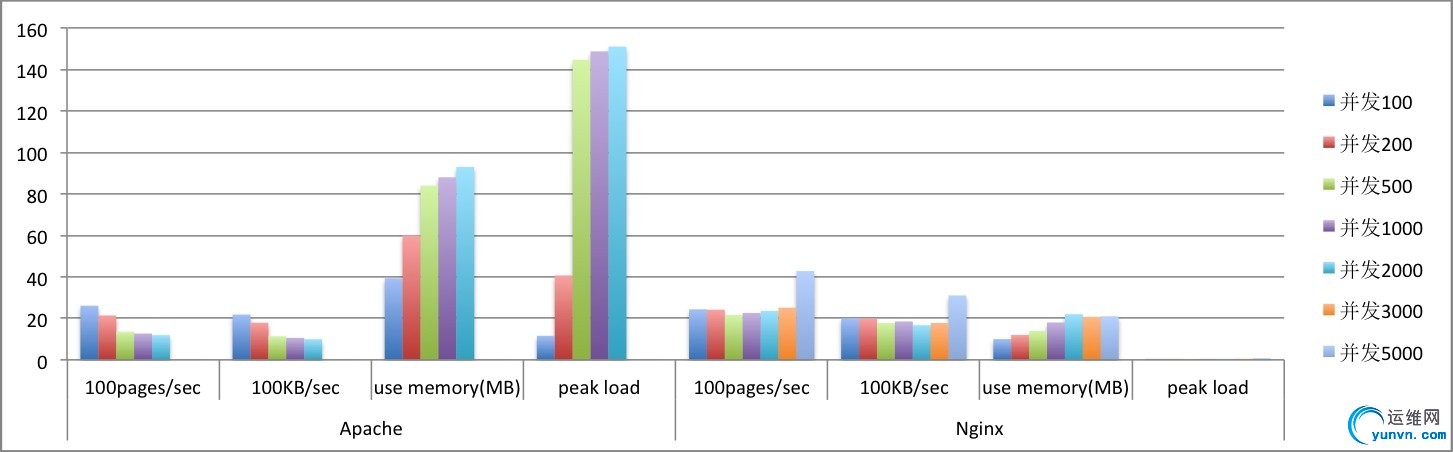

静态文件访问趋势图

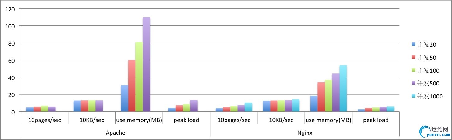

动态文件访问趋势图
总结
综合上面测试得出的趋势图可以看出:
静态文件测试时,低并发(200以下)情况下,Nginx和Apach的处理能力相当(2000pages/sec左右),当并发数超过200后,则 Apache的处理能力开始下降,而Nginx保持稳定;同时随着并发量的增大,Apache令人诟病的内存占用和负载开始急剧上升,与此同 时,Nginx在内存占用和负载方面的略微提升则可以忽略不计了;
动态文件测试时,低并发 (100以下)情况下,Nginx和Apache的处理能力相当(650pages/sec左右),但Nginx的内存占用和负载峰值只有Apache的 50%左右;在高并发情况下(100以上),Apach的动态处理能力开始下滑,当并发达到500时,开始出现失败的请求,说明此时已达到的Apache 的处理上限了,而反观Nginx,虽然处理动态请求会消耗更多的内存,但其处理能力随着并发量的上升而上升,即使并发1000动态请求,也未达到其处理能 力上限;
故不管是在静态文件请求还是动态文件请求方面,Nginx的性能都是强势优于Apache的;虽然可以通过系统调优的方式提高Apache的处理性能,但和Nginx相比,还是不足以打动技术狂热份子的吧,哈哈!
