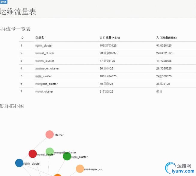

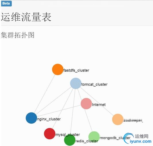

  首先瞧瞧我花了几天鼓捣出来的Beta版本吧:

Q:数据来源,通过写客户端?
A:当然不,nagios,cacti,zabbix什么的不是有一大堆么,为毛还要自己写,而且还不一定写的比别人好,美其名曰不愿重复造轮子~~~根据自己情况选择吧,这里就选的通过zabbix的API作为数据来源。
Q:用什么web框架?
A:用Flask,很喜欢一句从网上看来的评论django的话,上它的人很多,喜欢它的很少,再者,我实在不想去配置什么配置文件,以及帮我创建一大堆文件(当然也可以不需要),再再者,我的功能不需要太多,再再再者,flask的官方文档写得太棒了~~~
然后瞧瞧我们写什么,完成什么~

     web框架flask
功能页面:
        页面一:展示页面(bootstrap提供样式效果,AngularJS实时数据查询并刷新,为毛不用jQuery?因为jQuery我不会T_T)
        页面二:数据查询接口

{% block body %}
  <h3>集群流量一览表</h3>
    <div ng-app="myApp" ng-controller="myCtrl" class="col-md-10 col-md-offset-1">
        <table id="myTable" class="table table-hover">
          <thead>
            <tr>
              <th>ID</th>
              <th>集群名</th>
              <th>出口流量(KB/s)</th>
              <th>入口流量(KB/s)</th>
            </tr>
          </thead>
          <tbody>
            <tr ng-repeat="x in names | orderBy:'id'">
              <td ng-bind="x.id"></td>
              <td ng-bind="x.name"></td>
              <td ng-bind="x.out"></td>
              <td ng-bind="x.in"></td>
            </tr>
          </tbody>
        </table>
    </div>
   </div>
  </div>
    <script src="/static/js/jquery-1.11.3.min.js"></script>
    <script src="/static/js/bootstrap.min.js"></script>
    <script src="/static/js/netdata.js"></script>
    <script src="/static/js/cls_svg.js"></script>
{% endblock %}

{% extends "layout.html" %}
{% block body %}
  <h3>集群流量一览表</h3>
          <thead>
            <tr>
              <th>ID</th>
              <th>集群名</th>
              <th>出口流量(KB/s)</th>
              <th>入口流量(KB/s)</th>
            </tr>
          </thead>
          <tbody>
            </tr>
          </tbody>
        </table>
    </div>
   </div>
  </div>
{% endblock %}
</html>

{% block body %}
<h3>集群拓扑图</h3>
{% endblock %}
</html>

###假如是nginx_cluster,tomcat_cluster,mysql_cluster
var nodes = [ { name: "nginx_cluster" }, { name: "tomcat_cluster" },
              { name: "mysql_cluster" },{ name: "Internet" }];
var edges = [ { source : 0 , target: 1 } , { source : 0 , target: 2 } ,
               { source : 1 , target: 3 } , { source : 3 , target: 0}];
###上面是0到1,0到2,1到3,3到0的连线,数字分别对应上面的nodes里的name顺序
var width = 500;
var height = 500;
var svg = d3.select("body")
            .append("svg")
            .attr("width",width)
            .attr("height",height);
var force = d3.layout.force()
        .nodes(nodes)       //指定节点数组
        .links(edges)       //指定连线数组
        .size([width,height])   //指定范围
        .linkDistance(200)  //指定连线长度
        .charge([-400]);    //相互之间的作用力
force.start();  //开始作用
console.log(nodes);
console.log(edges);
//添加连线
var svg_edges = svg.selectAll("line")
                    .data(edges)
                    .enter()
                    .append("line")
                    .style("stroke","#ccc")
                    .style("stroke-width",1);
var color = d3.scale.category20();
//添加节点
var svg_nodes = svg.selectAll("circle")
                    .data(nodes)
                    .enter()
                    .append("circle")
                    .attr("r",20)
                    .style("fill",function(d,i){
                        return color(i);
                    .call(force.drag);  //使得节点能够拖动
//添加描述节点的文字
var svg_texts = svg.selectAll("text")
                    .data(nodes)
                    .enter()
                    .append("text")
                    .style("fill", "black")
                    .attr("dx", 20)
                    .attr("dy", 8)
                    .text(function(d){
                        return d.name;
force.on("tick", function(){    //对于每一个时间间隔
     //更新连线坐标
     svg_edges.attr("x1",function(d){ return d.source.x; })
            .attr("y1",function(d){ return d.source.y; })
            .attr("x2",function(d){ return d.target.x; })
            .attr("y2",function(d){ return d.target.y; });
     //更新节点坐标
     svg_nodes.attr("cx",function(d){ return d.x; })
            .attr("cy",function(d){ return d.y; });
     //更新文字坐标
     svg_texts.attr("x", function(d){ return d.x; })
        .attr("y", function(d){ return d.y; });
注:我会告诉你我直接去copy来的么,d3js还在钻研ing,所以仅作demo用

API:
查询jjjr2集群列表                                                 http://IP:5000/api/cluster_all/list
查询jjjr2集群流量进出口情况                                http://IP:5000/api/cluster_all/traffic
查询单个集群列表(如tomcat集群)                        http://IP:5000/api/tomcat_cluster/list
查询单个集群流量进出口情况                               http://IP:5000/api/tomcat_cluster/in    其中in,out分别代表入口,出口流量
查询单个主机流量进出口情况(暂不能提供)
比如
访问:http//IP:5000/weathermap/list,仅访问列表
访问:http//IP:5000/weathermap/plot,仅访问拓扑图
访问:http//IP:5000/weathermap或者http//IP:5000/weathermap/all 查看列表与拓扑图在同一个页面
比如
存在问题:
1:mysql集群中包括了poms-mysql(后面更新)
2:拓扑图并不理想
3:页面不能实时刷新,通过在html页面加入<meta http-equiv="refresh" content="20">可页面自动刷新,可是不优雅,所以并未添加
4:并未设置阈值已区别各个集群健康情况
5:并没有考虑中间件之类,总而言之,现在很粗糙~~
