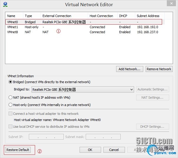

第一步: wKiom1NnuoXCjMEsAAJ0jUhbW5Q725.jpg
在上图上注意几点。第一点,上图的①处external connection必须选择真实的物理网卡,不能选择一个虚拟的网卡,本次环境配置中的IP地址等信息采用的是自动获取(即使物理主机是使用DHCP方式获取地址,如校园网,本次环境配置仍然可以使用自动获取配置信息的方式),配置bridge模式时,当出现不能选择使用bridge模式,可以使用标注②中的restore default,把虚拟机中的网卡设置恢复到默认状态,同时将电脑以及虚拟机重启(试过重启虚拟机而不重启电脑,结果失败,等遇到特殊情况再补充说明)。第二点,当我们可以选择bridge模式,但是在vmware information中选择bridged(connect VMs directly to the external network),在bridged to:看不到真实的物理网卡,这种情况说明了物理网卡发生了下面的情况:
在上图上没有勾选或者安装vmware bridge protocol,可以将它勾选或者通过安装-->选择服务-->添加-->选择vmware bridge protocol。在该第一步的第一张图中设置好一个模式为bridge的网卡并且网卡与物理网卡桥接在一起后,进入下一步。

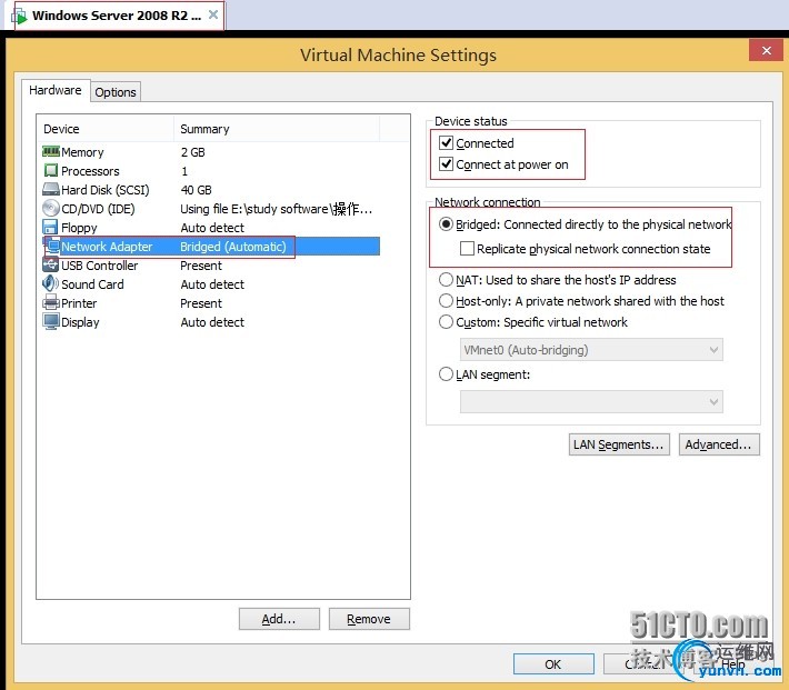

第二步:
第二步没有太多原理,都是设置问题,这一步的目的是将虚拟机中的系统的网络适配器改成以第一步设置的bridge模式相对应,注意图中红色标注的内容,在对应复选框上打勾。
