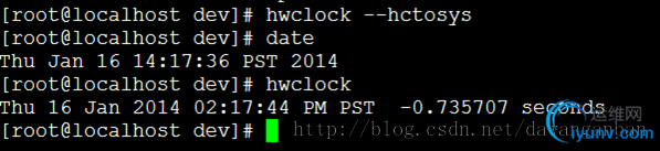

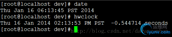

hwclock硬件时钟(固化在固件中的时钟)
可以看到我的系统时钟和硬件时钟不同,下面来修改系统时钟和硬件时钟。如果hwclock是正确的
可以用hwclock –help 查看参数

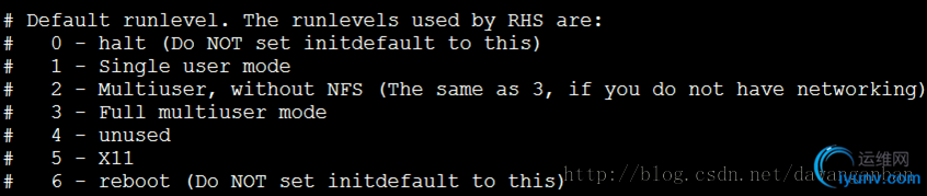

第四步:读取执行配置文件/etc/inittab
0:表示关机
1:表示单用户模式(只有root账号,类似于Windows的安全模式,没有图形界面)
2:字符界面多用户模式,没有NFS服务
3:字符界面多用户模式,有NFS服务
4:待使用(自定义级别)
5:图形化的多用户模式(系统缺省级别)
6:表示重启

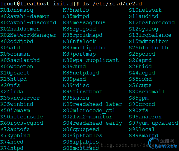

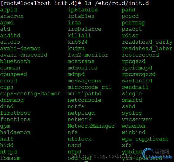

  3、各个级别服务程序脚本
  /etc/rc.d/init.d目录下包含各个运行级别的服务程序脚本
  /etc/rc.d/rc[0123456].d分别存放对应运行级别的服务程序脚本的符号链接,链接到init.d目录中的相应脚本
  K代表杀死该进程
  S代表启动该脚本进程
  K和S后面的数字代表执行顺序
