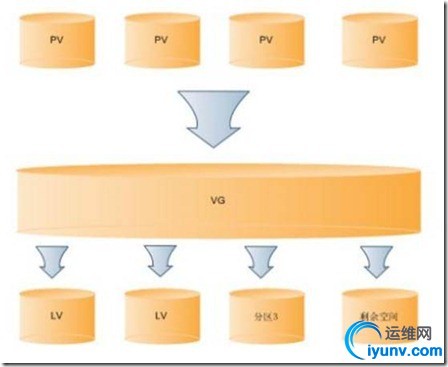

如图所示LVM模型:
由四个磁盘分区可以组成一个很大的空间,然后在这些空间上划分一些逻辑分区,当一个逻辑分区的空间不够用的时候,可以从剩余空间上划分一些空间给空间不够用的分区使用。

简单来说就是:
PV:是物理的磁盘分区
VG:LVM中的物理的磁盘分区,也就是PV,必须加入VG,可以将VG理解为一个仓库或者是几个大的硬盘。
LV:也就是从VG中划分的逻辑分区
如下图所示PV、VG、LV三者关系:

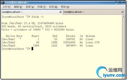

使用分区工具(如:fdisk等)创建LVM分区,方法和创建其他一般分区的方式是一样的,区别仅仅是LVM的分区类型为8e。如下列图所示:
查看磁盘分区表
使用fdisk创建分区,根据设备文件的绝对路径(/dev/hda)进入分区管理
一定要指定分区的格式为8e,这是LVM的分区格式

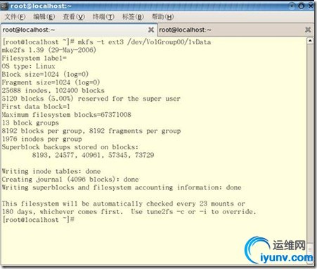

5、LV格式化及挂载
下一步需要对LV进行格式化(使用mksf进行格式化操作),然后LV才能存储资料

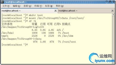

将格式化后的LV分区挂载到指定的目录下,就可以像普通目录一样存储数据了
挂载之后,可以看到此LV的容量。
