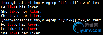

            [ ]:匹配范围内的任意单个字符;
            [^ ]:匹配范围外的任意单个字符;

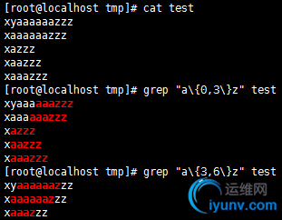

            \{m\}:匹配其前面的字符m次;
            \{m,n\}:匹配其前面的字符至少m次,至多n次;
            \{0,n\}:匹配其前面的字符至多n次
            \{m,\}:匹配其前面的字符至少m次

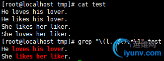

        分组及引用
          \(PATTERN\):将此PATTERN匹配到的字符当作一个不可侵害整体进行处理。
           Note:分组括号中的模式匹配到的字符会被正则表达式引擎自动记录于内部的变量中,这些变量是\1, \2, \3, ...
                        pat1\(pat2\)pat3\(pat4\(pat5\)pat6\)
            \n:模式中第n个左括号以及与之匹配的右括号之间的模式所匹配到的字符串;(不是模式,而是模式匹配的结果)
            \1:第一组括号中的pattern匹配到的字符串;
            \2:第二组括号中的pattern匹配到的字符串;
            后向引用:引用前面的分组括号中的模式所匹配到的字符;

    扩展正则表达式的元字符:
        字符匹配:
            .:任意单个字符
            [ ]:范围内的任意单个字符
            [^ ]:范围外的任意单个字符
