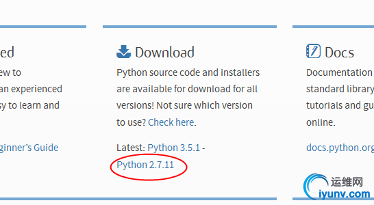

    (1)可以在官网下载 https://www.python.org/

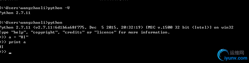

    (2)打开cmd,执行命令python -V(大写的V),如果安装配置成功则会显示当前python的版本号。
    (3)可以在cmd,执行python命令后直接进行python开发,如下图:

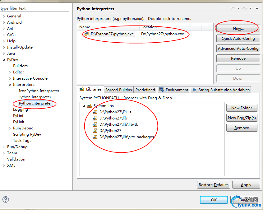

  • 配置Pydev解释器
    (1)安装好pydev后, 需要配置Python解释器。
    (2)在Eclipse菜单栏中,点击Windows ->Preferences.
    (3)在对话框中,点击pyDev->Interpreter - Python.  点击New按钮, 选择python.exe的路径, 打开后显示出一个包含很多复选框的窗口. 点OK,如下图:

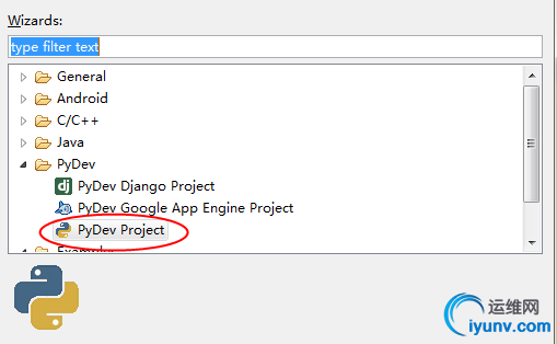

  • 酱紫就扣以了,扣以写代码了。新建python工程如下图:
